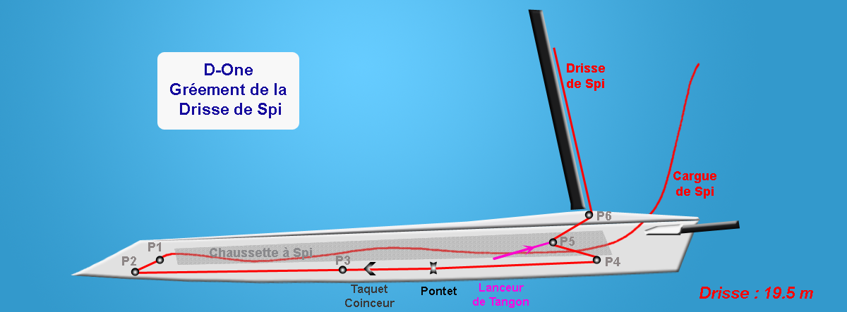

Suite à MP d'Emmanuel, j'ai fait deux petits schémas pour le gréement de la drisse/cargue de spi, ainsi que pour le Pôle Launcher
Je rappelle que pour hisser le Spi, ou pour affaler, il faut brasser l'écoute entre les poulies P2 et P3
La cargue de Spi passe dans l’œillet au milieu du spi avant d'être frappé sur une sangle textile cousue dans le spi.
Pour que le spi se replie correctement dans la chaussette, il est nécessaire de faire un nœud et de mettre une boule entre le point d'attache de la cargue et l’œillet. Quand on affale, cette boule entraine le bas du spi dans l'avaleur et la chaussette avant que la têtière ne se présente.
Le réglage de la longueur Boule/Attache, s'effectue en fonction des points suivants :
> Si la boule n'est pas là, ou trop proche de l'attache, le spi fait un paquet à l'entrée de l'avaleur. (Ca passe quand même car l'avaleur du D-One est grand mais c'est pas top pour votre spi).
> Si la boule est trop loin, à affalée, elle va arriver à l'arrière de la chaussette de spi avant que la têtière n'ai été totalement avalée.
Pour commencer, je recommande de partir sur environ 80cm.

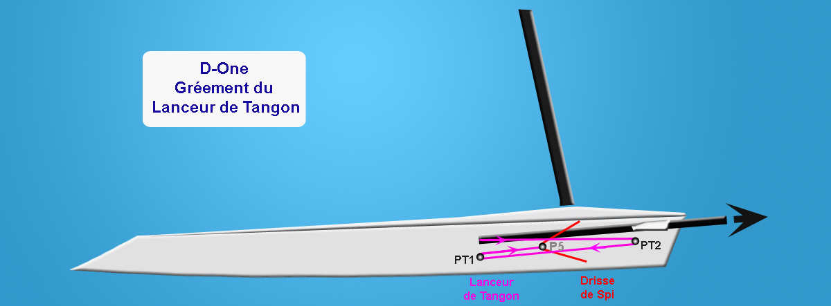

Lors de l'envoi du spi, la drisse de spi va embarquer la poulie P5.
Le launcher, via PT1 et PT2, v envoyer le tangon.
Mécaniquement pour que çà marche, il faut ajuster la longueur du bout violet pour que le tangon soit sorti avant que la poulie P5 arrive dans l'axe de P4 et P6 (là elle ne tire plus).
Vous verrez qu'avec un bout de longueur idoine, la poulie P5 viendra en butée sur PT1, avant que le tangon ne soit totalement rentré.
Ca explique que les D-One en navigation aient toujours une 20aine de cm de tangon sorti au près.
Ca n'est pas gênant en navigation, mais pour le transport, il est recommandé de rentrer totalement le tangon dans la coque.
Pour ce faire il faut défaire l'attache du launcher sur la poulie P5.
Pour ma part, j'ai résolu le problème de la façon suivante :
> Mon launcher est en deux bouts, qui sont raccordés entre PT1 et PT2
> J'ai mis une boucle et un mousqueton de sécurité wichard
Quand je dégréé le bateau, je détache le mousqueton, et je peux rentrer le tangon.

Le gréement du Spi 29 Mai 2015 16:53 #1018
Merci, ça c'est détaillé ! Même moi j'ai tout compris !
Effectivement, j'ai parfois le spi qui se met en paquet et qui se bloque à l'entrée de l'avaleur (qui n'attend pas le nombre des années !), aurais-tu un conseil pour que l'ensemble rentre progressivement ?
D'autre part, il me semble que le tangon agit parfois comme un frein, je vais essayer de lubrifier un bon coup !
A suivre !
Emmanuel
