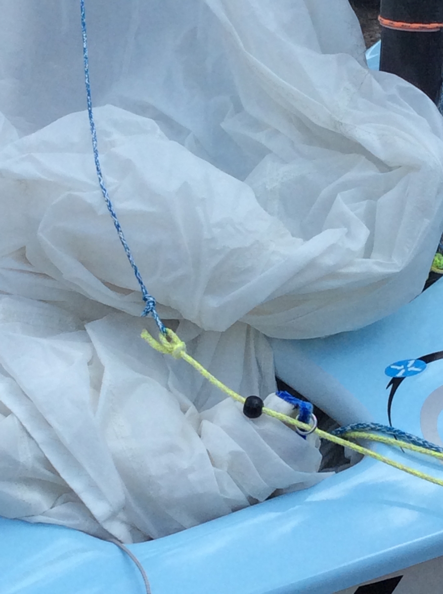

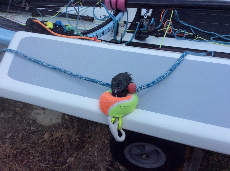

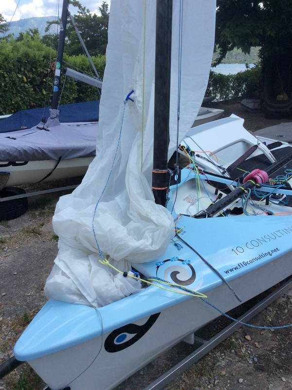

Le gréement du Spi 30 Mai 2015 18:45 #1025
les photos prises aujourd'hui
Le gréement du Spi 30 Mai 2015 18:48 #1026
une seule semble être passée...
Le gréement du Spi 31 Mai 2015 09:16 #1032
Merci pour les photos. Tu as bien les 80 cm requis par docteur D-One !
Juste une question : pourquoi ta drisse est divisée en deux ? C'est pour être sur d'être à la bonne distance ?
Sinon, effectivement le fluo est bien présent entre les bouts et la balle de tennis mid !
Ok pour la boule derrière la poulie d'écoute, mais je ne vois pas ce qu'elle apporte de plus qu'un nœud en huit ?
Pour moi hier premier test du spi avec environ 10 nœuds de vent. Excellent lancement, mais le temps que le spi s'établisse, il passe à l'eau, il faut que je révise mes nœuds marins, mon nœud de chaise en tête de mat n'a pas tenu !
Le gréement du Spi 31 Mai 2015 09:26 #1033
Manu 74 écrit:
Honnêtement, c'est la première fois que je vois ça... c'est sûrement ce qui lui a permis de régler la bonne distance, juste en raccourcissant ou rallongeant le bout bleu sans avoir besoin de faire/défaire de nœud sur la drisse.
La prise en main? la certitude que sous la force du vent, ça ne se coince pas dans la poulie? Que des hypothèses...
Pas de nœud de chaise à faire : juste une boucle et un noeud + boule d'arrêt. Tu passes ta boucle dans l'oeillet, puis la boule dans la boucle, tire et c'est fini!!
