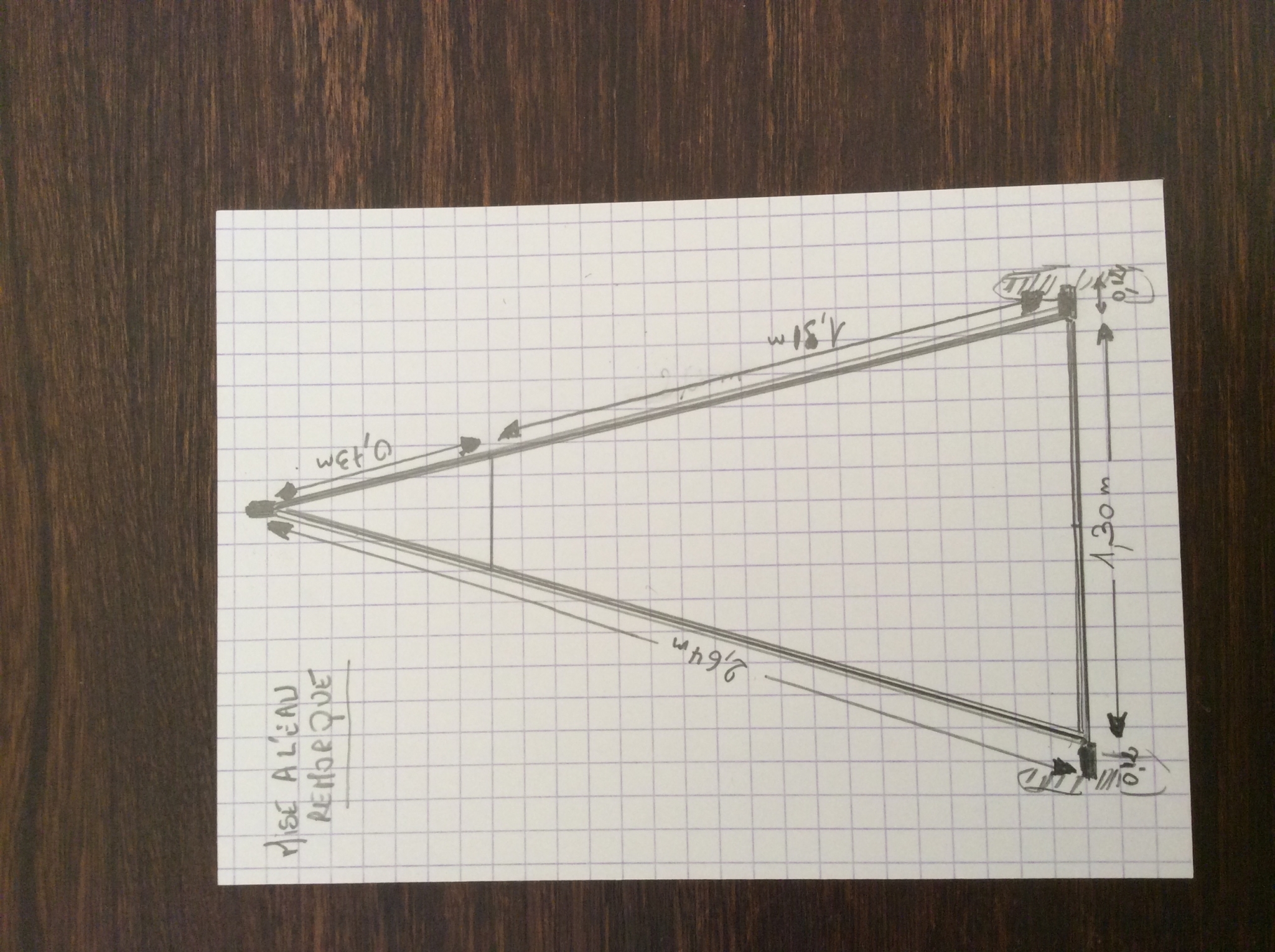

Les Italiens souvent vendent leur D-One d'occas sans base routière, because les frais d'Autoroute sont tels en Italie que soit il le mette sur le toit (lourd quand même), soit il essayent de se grouper à plusieurs sur une remorque multiple.
Ce qui fait que l'achat d'un D-One en Italie, (comme Fabien ou Benoist), s'accompagne d'une recherche de base routière.
Fabien a fait un petit plan avec dimension de la mise à l'eau type des D-One.
Pour ne pas perdre l'info., sur suggestion d'Etienne, j'ouvre donc ce post.
La voilà
Merci :)

Je pense qu'une Mersea 250 convient et c'est la plus commune
Sinon trouvez une combi double et vous pouvez tout y mettre, cela fait 4 ans que je fais comme ça et çà roule très bien.
