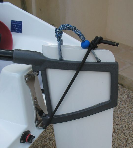

Les feutres de calage dans la cassette de barre :
Comme sur tous les systèmes de barre type "guillotine", la difficulté consiste à régler le système pour pouvoir descendre et remonter la lame de safran sans trop d'effort, mais avoir suffisamment de frottements pour pouvoir :
- descendre partiellement la lame dans les départs/arrivées
- maintenir le safran enfoncé en navigation
- ne pas risquer de le perdre lors d'un dessalage
Le système de "moquette-3M" des bateaux neufs, a tendance à "se tasser" après quelques nav. , et le coulissement de la lame devient trop facile.
Initialement j'avais utilisé un système de blocage par sandows de la barre en position basse
Si le système est efficace en navigation, il ne résout pas le problème d'une descente partielle pour les manœuvres d'accostage.

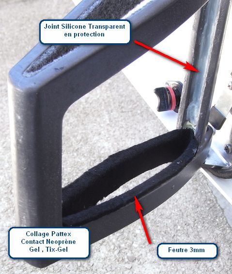

Gilles, a remplacé la moquette 3M, par des feutres dans la cassette de barre, et semble totalement satisfait du système
Pour info. les feutres sont des feutres polyester (e=3mm) acheté chez Eurodif (magasin de tissus-couture), et collés au gel néoprène
Cout de la feuille de feutre 25*30cm = 1€60

La barre , le Safran 01 Juil 2014 10:44 #57
J'ai changé le feutre inférieur sur Idefix, et ai pu le tester à Esparron ce week-end.
(Feutre Eurodif, collé à la Contact Néoprène Pattex Gel , Tix-Gel)
C'est parfait, la lame coulisse tout en restant dans toutes les positions intermédiaires voulues
Petite modif perso. : j'ai juste fait déborder le feutre sur le dessus, pour éviter les coups du saumon de la lame de safran sur le métal de la cassette.
Reste à faire le feutre supérieur, maintenant que la solution est validée B)
En tout cas , merci Gilles :)

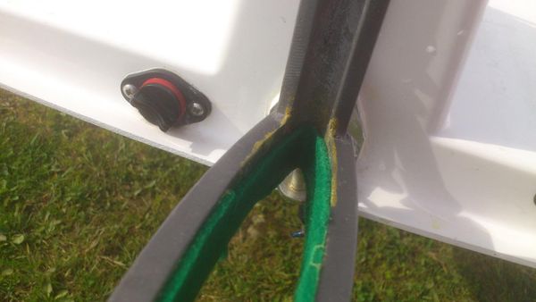

La barre , le Safran 02 Juil 2014 20:20 #59
Dans ta partie amélioration, tu parlais de chaussette néoprène pour éviter d'abimer la lame de safran juste avant le départ...
Je vais également essayer de réaliser une chaussette de safran (en néoprène) pour le protéger lors des phases d'arrivées/départ.
Si c'est concluant, je vous donnerai des détails, ici.
