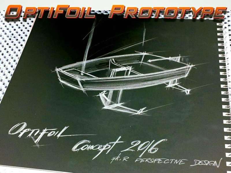

est ce que qq a vu ce foiler là :

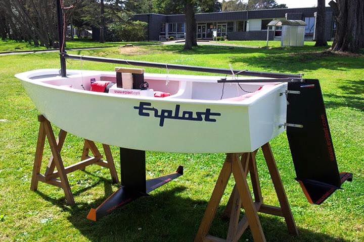

ce qui donne en vrai :

Mouai .... :unsure: , il y a un côté coup de com. / gag amusant ... et il ne navigue pas encore (ou du moins ne vole par encore ... et si tu veux mon avis il ne volera jamais .... voir ci-après)
Techniquement, si tu regardes la photo :
> le T-Foil va sortir du puy de dérive, dès qu'il va générer son appui, il faut donc ajouter un système de verrouillage.
> Pas de système de régulation, ni d'altitude ni d'assiette.
> Ensuite un Optimist çà pèse le poids d'un âne-mort (80kg avec l'enfant à bord), ... la vitesse nécessaire pour générer le lift va être énorme.
Application Numérique :
Pour info. je me suis amusé à faire le calcul, avec une aile de surface 15 dm² (1m * 15cm de corde moyenne, ce qui semble être la cas), en prenant des valeurs assez classique d'épaisseur (Cb=0.1), un allongement de 7 , une courbure de profil flat bottom de 0.025 , et un AoA de 3° = à la vitesse d'un Opti (4kts), je génère un lift de ...110 Newtons ... (equiv 11kg) ... c'est pas près de décoller :silly:
En optimisant tous les paramêtres, il faudrait dépasser les 6m/s soit 11.5kts pour décoller l'ensemble. ... autant dire impossible avec la puissance vélique de l'Opti, et une telle trainée sous marine.
Et je ne parle même pas de la régulation, avec un tel bras de levier ("empattement aile/stab") réduit.
C'est pas gentil de faire rêver les enfants avec des promesses qu'on ne pourra pas tenir, Mr Erplast :angry: :P
