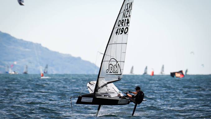

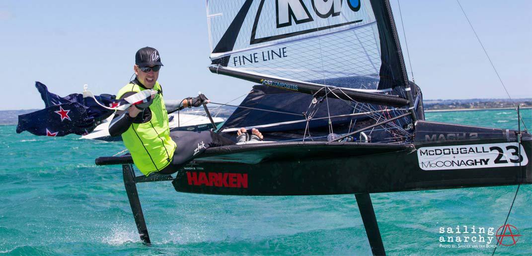

L'autre aspect avec lequel il faut être prudent, c'est que comme ces bateaux sont des jauges à restriction, parler d'un Mach-II ou d'un Exocet en temps que tel, ne veut rien dire. Les bateaux évoluant en permanence.
Par exemple, voici le Mach-II de Burling quand il gagne le mondial 2015
Et voici son Mach-II en 2017
On note que le gréement n'est plus le même (coupe de la voile, forme de la bôme)
On note que le 2017, a un palpeur déporté vers l'avant via un tangon
Et je ne parle pas de ce qu'il y a sous l'eau !!!
