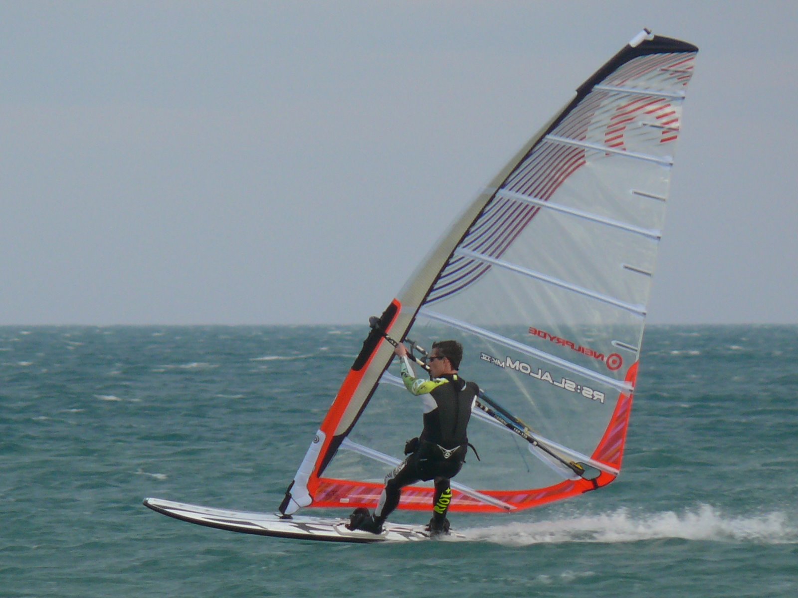

Thierry, quand je relis le bouquin de Bethwaite, il y a un long § sur "le gréement automatique" (raide en bas et flexible en haut, GV avec du volume), qui autorégule (ouvre) la GV bien plus rapidement que n'importe quel équipage.
Il fut même une époque ou en planche on avait des voiles sur ce principe (j'ai une "Art", comme çà mais n'ai jamais été complètement convaincu :dry: ).
Avec le passage au carbone, les gréements B14 ont perdu cette facilité ... on est plus sur le principe de gréement uniformément raide , avec voile à faible volume ... çà semble clairement plus rapide mais n'est ce pas çà qui rend le bateau si difficile à bien faire marcher ?
Qu'en penses tu ? , tu as pu tester les deux gréements ?

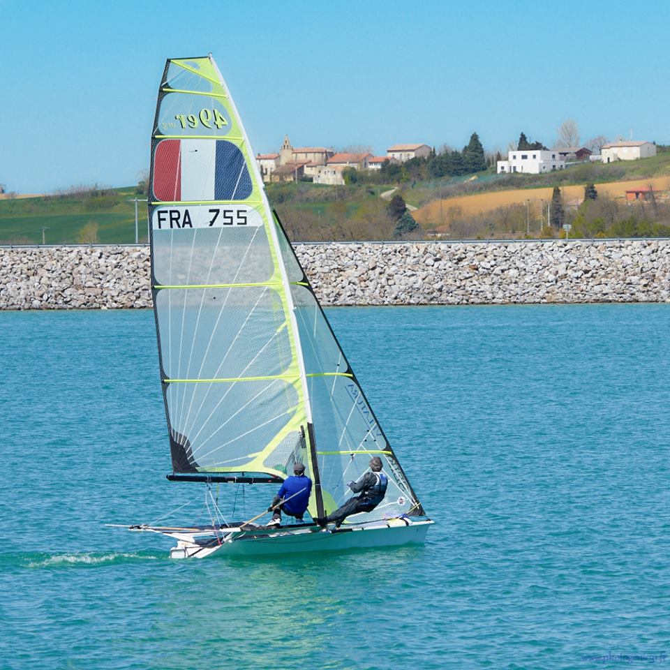

Si le B14 a perdu cette efficacté, ce n'est pas le cas sur le 49er où même le foc a ce décochement comme sur les 18".
On peut noter la différence des deux gréements de forty avant et après 2009, les 1ères NP ont du sortir en 2000/05 avec ces formes

je connais bien le principe pour les voiles de planche. Mais elles ont un gros défaut : avec des chutes aussi détendues, elles sont moins performantes au près à surface de voile égale, et impossible de retendre la chute en navigation en fonction de l'allure. Mais c'est vrai que dans la plage haute, on voit bien travailler la tête. l'avantage du carbone ici, hormis la légèreté est sa capacité à revenir à sa position initiale plus rapidement que l'alu ou la fibre. Après le haut du grément de B14 est encore assez souple, avec peu de tension dans les uppers, et un capelage assez bas au final. Donc ça régule encore pas mal, notamment avec les voiles à tête large. La mat travaille moins que la version fibre -alu, mais la voile s'auto régule plus
