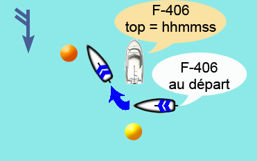

Pour le chronométrage, il faut comprendre que dans ce format, on ne gère pas
- 1 départ de 50 bateaux
mais
- 50 départs individuels
Donc pas besoin d'une ligne de 200m où l'on risque de louper des bateaux.
On créé un couloir de départ derrière le comité, où les bateaux s'annoncent, et sont pointés au franchissement individuel de la ligne (d'une dizaine de mètres de large maxi)
(En vol à voile, par exemple, la porte de départ (en 3D) est localisée juste au dessus du terrain, avec une altitude plafond (par exemple 500mQFE), les concurrents s'annoncent un par un , avant franchissement, le passage est contrôlé par visée avec deux théodolites).
Pour l'arrivée on est dans une configuration intersérie classique.
Si l'on veut suivre/afficher les évènements à terre, on annonce les départs/arrivés à la VHF, et l'on a ainsi un chrono back-up à terre.
