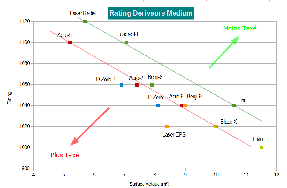

[Rating] Les dernières mise à jour de la FFV 19 Avr 2017 09:13 #4958
@GGC : 37 secondes par heure , soit une centaine de mètres :unsure: (sur le tour de l'ile de Costebelle par exemple).
Sur une course de temps cible de 30mn, çà fait 10 longueurs ... (A/R St Croix, Le Pont)
Dans le cas présent, et çà vaut pour les VX-One, et RS-100 (mais aussi le Laser) ... si les barreurs prenaient les voilures adaptées à leur poids TOUT LE TEMPS, et donc considérer que le moins toilé est aussi le plus léger.
On pourrait raisonner ainsi pour les trois régimes de vent :
> sous puissance : la vitesse est principalement fonction de la surface vélique (++ moteur) et de la surface mouillée (-- frein).
> Sur un catboat sans spi, avantage à la surface vélique
> Sur un catboat-spi la surface vélique est avantagé au près mais la pénalité poids (surface mouillée) prend le dessus au portant.
> medium (limite planning) : le +toilé atteint plus vite sa vitesse max au près , par contre il se fait déposer au portant par le léger qui plane plus tôt et/ou descend plus.
> surpuissance : l'avantage de puissance n'est plus exploitable.
Sur des bateaux sans compensation le plus lourds ira le plus vite ... sur le D-One les ailes égalisent un peu.
Pour les Catboat sans spi, j'avais réalisé le graphe suivant :
On voit que la pente rating/SV, sont de l'ordre de 15pts par m², ce qui illustre par exemple les propos de Gaston sur le Blaze/Halo, et les 20pts de taxation que j'ai mis.
Par contre je précise que :
> C'est une présentation simplifiée, on est zoomé sur une partie de la courbe qui n'est d'ailleurs pas droite (on est fonction de la racine carrée de SV)
> Sur les Catboat Spi, avec un spi identique entre les versions, le léger sera donc quasiment toujours avantagé au portant (moins de surface mouillée, planning plus précoce, angle de descente meilleur).
Donc on pénalisera moins le delta SV.
Dans tous les cas on voit bien :
> qu'en fonction du régime de vent, la compensation temps sera plus ou moins équitable (comme toute compensation)
> que de toute façon, si le léger prend le grand gréement par petit temps ... elle est faussée.
(C'est pourquoi la jauge du D-One impose un gréement en fonction du poids ... à ma connaissance c'est la seule série où c'est le cas).
@Fabien : Pour Marie, je ne pense pas qu'elle ne sait pas faire marcher au portant (même si le skiff çà s'apprend), mais on a mainte fois observé qu'avec ton poids plume, au près on pouvait te lâcher assez facilement, mais que tu nous atomisais au portant en planant tôt et avec de super angles.
Donc 10pts de rating , c’est à la fois beaucoup "psychologiquement" : suffisamment pour que certains, prêt à tout pour gagner, m'insultent et décident de boycotter les régates fédérales :sick: ) , et cà n'est pas grand chose "factuellement" quand on compare aux trous que l'on creuse entre nous sur les speed-test.
On a donc préservé une certaine logique dans les tables fédérales ... après , 970-980 ? on verra à l'usage ... certain diront que dans certaines conditions le D-One est à moins de 910 !!! , à moins que çà ne soit le 4000 qui soit à plus de 970 :lol: :S
