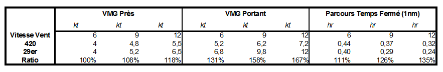

Je rappelle toujours le comparatif 29er, 420, effectué sur les polaires de vitesse (source Bethwaite)
Pour un 420 à rating 1080, le rating "juste" du 29er passe de 970 dans 6kts de vent, à 800 dans 12kts de vent :woohoo: ... 170 points d'écart ...
... alors 920 DSV , 910 FFV , 900 GL , 880 HISC :dry:
... ou pire encore chez les "champions de l'exactitude" !!! 919 RYA :silly: :lol: , 897 :silly: :whistle: BSP
... WtF :S
