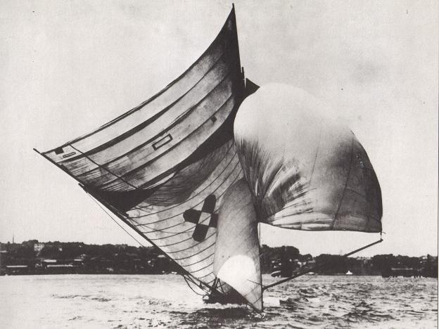

Le terme skiff contrairement à ce que l'on dit souvent est utilisé depuis des dizaines d'années, bien avant qu'il ai les formes modernes des 18" actuels
Pas d'open cockpit, pas de spi asymétrique mais des spis ballon etc etc ...
