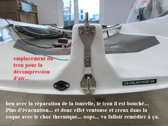

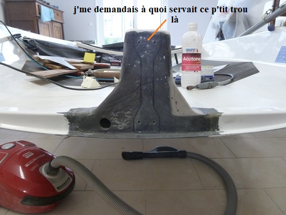

ben maintenant que tu le dis, effectivement... il y a un trou là... à l'origine...
mais aprés réparation-stratification, ben y'a pu de trou....
je suppose que manu qui a réparé sa tourelle doit avoir fait la même boulette... :silly:
merci Ben ;)

Les D-One d'occasion 15 Mar 2018 20:47 #6335
Ah ben oui, merci Ben !
Je ne comprenais pas l'usage de cette petite vis qui me semblait ne pas bien tenir, alors j'ai mis un coup de Sika pour étanchéifier, il va falloir déboucher maintenant !
Les D-One d'occasion 16 Mar 2018 10:00 #6336
Oui c'est urgent.... ça t'évitera de claquer tout les collages... ;)
Les D-One d'occasion 16 Mar 2018 15:32 #6337
Manu 74 écrit:
