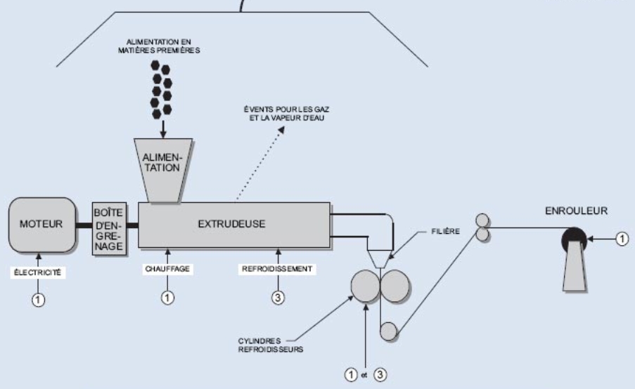

2- La conversion plastique :
Au début des années 70, l'industrie chimique met au point la production industrielle du polypropylène.
Les granulés plastiques sont fondus dans une extrudeuse, et passent dans une filière pour sortir sous forme de filaments, qui sont étirés, refroidis (souvent dans un bain d'eau puis sur des cylindres refroidis) , puis ensuite bobinés.
Les bobines sont reprises, pour être tressées soit comme cordelettes (attache des ballots de paille), soit comme cordages, soit somme sacs heavy duty.
