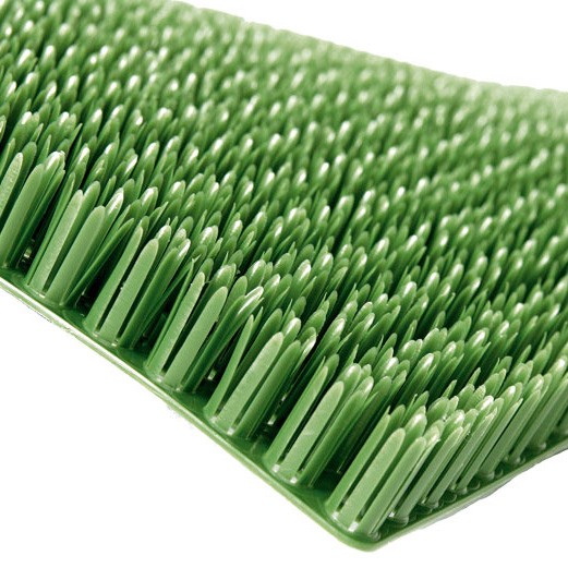

Petite précision, je ne conseille pas le gazon PP, mais le tapis/paillasson PP, testé 2 ans sur le B14 sans problème.
Je l'avais découvert sur les Stars des équipes Européennes, à la Hyères WCup
Le tapis est constitué de sorte de petites fleurs qui ne risquent absolument pas de rayer la coque.
Le tapis est percé à chaque fleur, 1 trou / cm, donc aucun risque que de l'eau reste, (les pétales laissent un espace entre la coque et le tapis), et un coup de jet d'eau et tout résidu de sable est directement évacué - ce qui n'est pas le cas de toutes les autres moquettes - et c'est çà qui fait des micro rayures.
De plus ces trous permettent de fixer (lacer) facilement le tapis sur n'importe quel support avec un bout.
Et en général pas très cher : environ 15€, pour un tapis 60*40cm
Tapis Rue du Commerce
Pour la moquette du safran, voir le site suivant qui est pas mal foutu :lol:
http://www.d-one-france.fr/index.php/technique/ameliorer-votre-d-one
Il parle de feutre 3mm, acheté chez Eurodif ;) (moins de 2€ la plaque de 25*30cm)

J'ai mis ce genre de paillasson mais je pense ne pas éviter les micro rayures. Pas facile de trouver un bon produit. Je cherche dans les tapis anti fatigue et anti dérapant du type:
www.afidistribution.com/tapis-industriel...0_par_metre_lineaire
Par contre assez cher.
