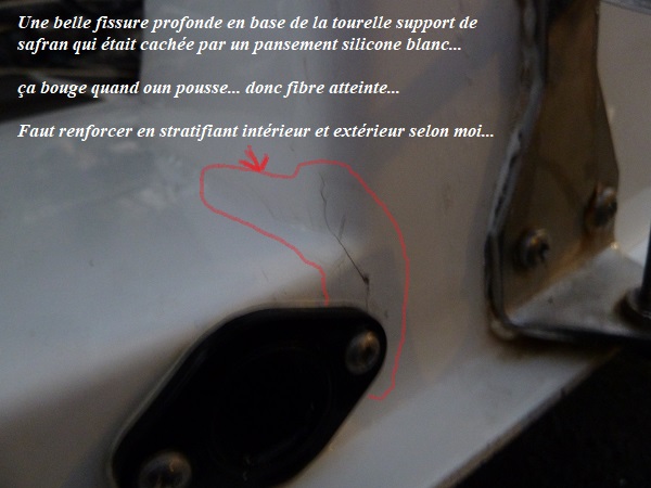

Réparation et vernissage carbone 11 Jan 2018 18:25 #6217
mes p'tis travaux d'hiver...
on était là, avec constat de fissures en base de tourelle support de safran...
apres sondage, il s'avérent qu'à cet endroit c'est du monolytique (pas de sandwich)... donc :

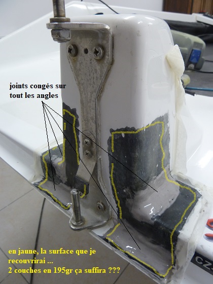

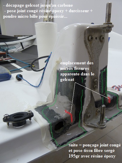

- ponçage extérieur pour virer le gelcoat
- nettoyage des fissures (fibre atteinte) ... taille lévres en biseau et collage des lévres à la résine époxy épaissie
- ponçage et pose d'une couche de tissu sergé 200gr avec résine époxy... séchage et reponçage
puis la suite en photo
séchage cette nuit chauffage à fond
demain, ponçage joints congés et recouvrement avec tissu sergé 200gr...
2 couches, ça devrait suffire ???

Réparation et vernissage carbone 12 Jan 2018 12:15 #6218
plutôt que deux grosses couches, je préfère mettre plusieurs couches fines : le 120 g se plie mieux et donc épouse mieux les formes. Ensuite tu peux plus jouer sur l'orientation des fibres. Dans ton cas par exemple, j'aurais mis une bande d'UD sur le latéral pour bien reprendre les efforts. Ensuite, il y a aussi le mode d'imprégnation du tissus. Il vaut mieux le faire à plat sur une planche recouverte de scotch, poser la fibre puis la résine, et imprégner l'ensemble à l'aide d'une spatule en appuyant bien. Comme ça tu n'en mets pas trop, juste ce qu'il faut.
Après il y a l'application proprement dite. Si tuposes sans mettre au vide, ou en pression, le tissus va mal se plaquer et tu auras des bulles. Côté température, aussi, il faut bien chauffer la zone. Par exmple la sicomin 1500, met 23 jours pour être polymérisée, à 20°.
bref amuse toi bien
