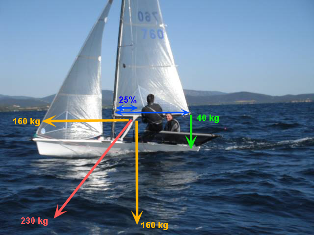

Pourquoi est ce que je parle de problème ? , parce que la géométrie du hâle bas est terriblement inefficace pour remplir son rôle.
Comme on le voit sur cette photo de mon B14
(prise entre deux manches, en train de bavarder avec Mika ... what else :lol: )
Le Hâle-bas est frappé à environ 25% de la longueur de bôme, donc pour 30-40kg de tension de chute de GV, il va falloir exercer une force verticale de 160kg sur le hâle bas ... et comme cette force est exercée avec un angle de 45°, c'est 230kg de tension qu'il va falloir mettre.
Ce qui générera accessoirement, la même force de compression vers l'avant sur le vis de mulet obligeant à caler le mat, avec cales, béquille, lowers etc etc ... et souvent à mettre un "mat pieu" en bas pour résister à ce cintre, et espérer garder du volume en bas de la GV. Bref, pour 40 petit kg sur la chute, on arrive à un "gréement pieu", "sur-haubanné", et des pièces énormes sous forte contrainte permanente.
Combien de RS700 ont explosé leur vis de mulet (ou le mat à ce niveau) ? , de RS500 on eu des problèmes avec la gorge de ralingue là où le pousse bas est installé ?, etc etc ...
Pire, pour garder un angle minimum de travail pour le hâle-bas, (sauf à mettre un pousse bas), on est obligé de garder la bôme haute, ce qui est une hérésie du point de vue couple de rappel (centre de poussé vélique élevé).

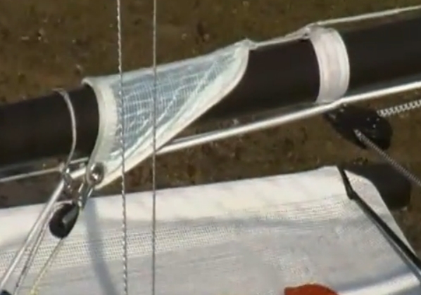

Il m'a demandé conseil pour sa réparation définitive, et je recommanderais un système comme celui de mon B-14 (visible sur la photo), un triangle de toile en brassard, avec deux oeillets aux coins inférieurs pour l'attache du HB, et un oeillet pour le coin arrière, au dessus de la bôme, pour fixer au palan d'écoute et éviter que le "brassard" n'avance.

A titre personnel, moins il y a de trou, mieux je me porte (le côté "découper suivant les pointillés", j'ai donné avec le mat du B-14 qui avait 9 trous en moins de 10 cm , au capelage du spi :S :silly: )
J'ai peur qu'en rajoutant un pontet pile poil, là où l'on tire çà ne soit une magnifique amorce de rupture.
L'avantage du brassard c'est qu'il réparti la pression du HB, sur une 20aine de cm au dessus de la bôme.
Pas de trou percé pour le "bout anti-avancée", qui est fixé au palan de GV ...
Voici le système sur les derniers B14 Seavolution.

La fixation dessous fonctionnait quand on avait des bômes rectangulaires, avec une gorge dessous, et un pontet enfilé dans la gorge ... mais surtout avec des GV old-school (de mémoire 15-20kg de tension de chute).
Le même système avec les voiles modernes et ... :silly:
J'aime bien ton système dessiné ... (le trou n'est pas dans la zone d'effort max.)
Reste à voir ce que dit la jauge RS400 :dry:
