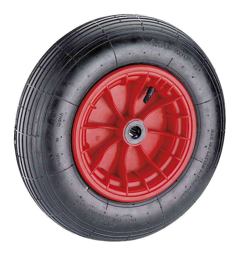

J'ai trouvé des roues de brouette avec roulements à rouleaux chez Mr Bricolage (à approx. 20€), qui s'adaptent sur nos MàE (pour le moment, je les ai mise sur ma MàE de Laser (la plus lourde en galva) , et çà tourne effectivement mieux).
Similaires à celles ci dessous (sauf moyeu ajouré et grise)

Salut tous le monde, j'ai les meme que Remi sur la mise a l'eau (alu) de mon forty et c'est tres bien :)
Je recommande aussi
Transport 09 Aoû 2015 06:51 #1459
J'ai acheté via internet 4 roulements étanches 6805... Que j'ai mis dans les jantes...
Attention, l'axe fait 25.5mm ( à cause du traitement galva je suppose) donc il a fallu meuler pour être à la dimension... Je pense que la roue de Mr bric... Nécessiterai le même traitement de l'axe de la mise à l'eau
Mais cela reste moins cher... On verra dans le temps ce que cela donne....
