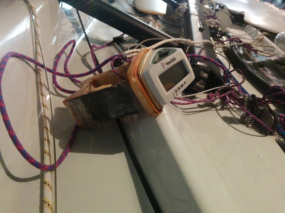

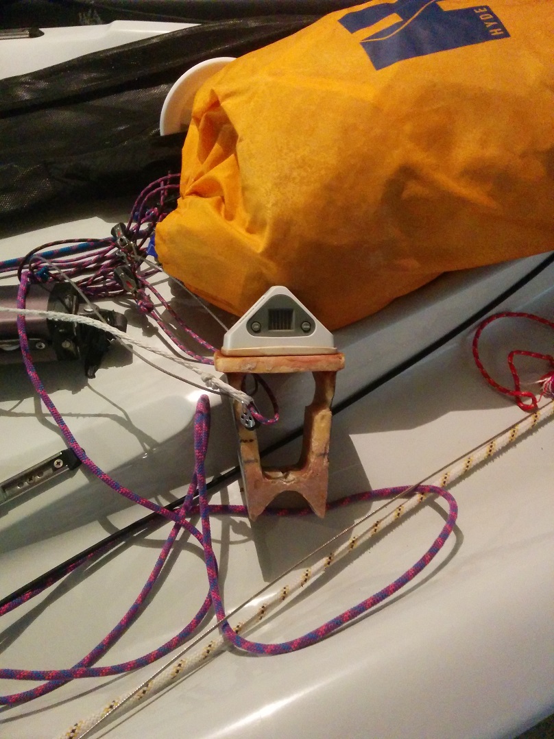

Vous l'avez fixé comment?
Ca parrait compliqué de le fixer juste sous la bôme à cause du hale bas et du cunni...
Quelqu'un peut nous faire une petite photo?

yannick a raccourcit les pattes pour que ça passe entre le cuni et le HB.
Nous on a fait un maison qui dépasse le HB ce qui dégage la visibilité dessus.

Thomas en réalise un en ce moment. Je lui demande une photo. Il passe devant le hale bas comme Micha.
fixation compas tactique sur 4000 29 Jui 2015 14:24 #1263
Voilà à quoi ca ressemble ca fait 4 ans qu'il fonctionne :)
