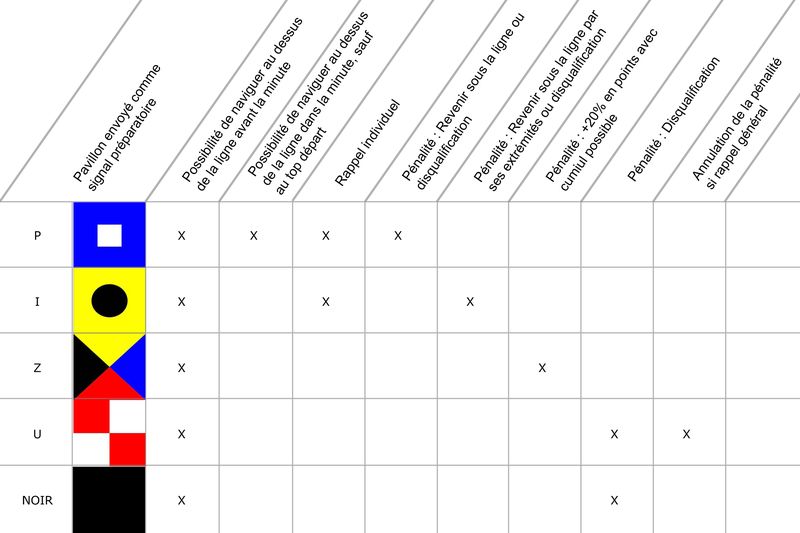

Un petit tableau récapitulatif des pavillons de signal préparatoire :
Sachant que le "I" est maintenant quasiment réservé à la Planche à Voile, et le "Z" en voie de disparition.
Par contre dans les RCV 2017-2020, le "U" va faire son entrée non pas en Annexe comme actuellement mais comme pavillon standard de procédure de départ.
