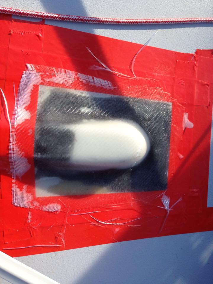

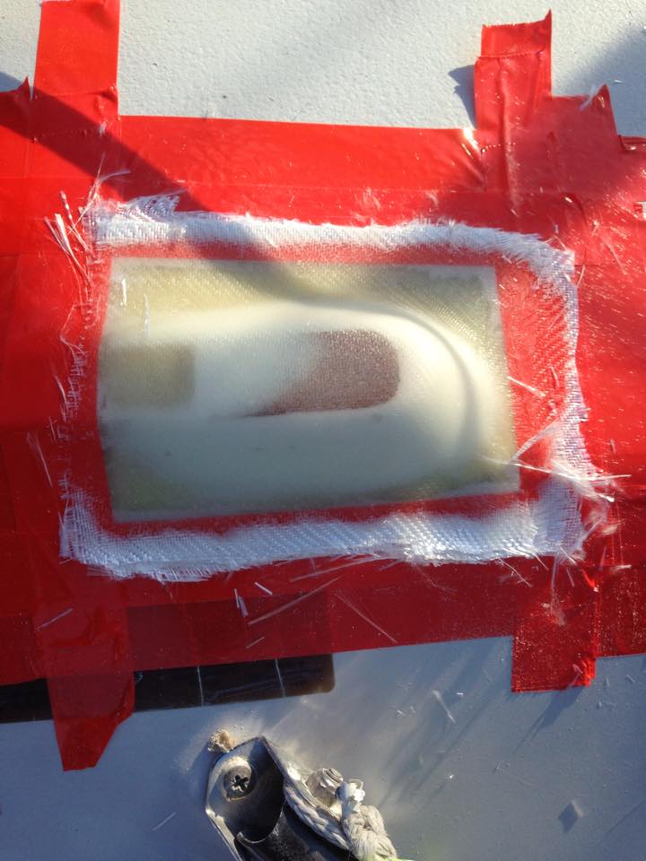

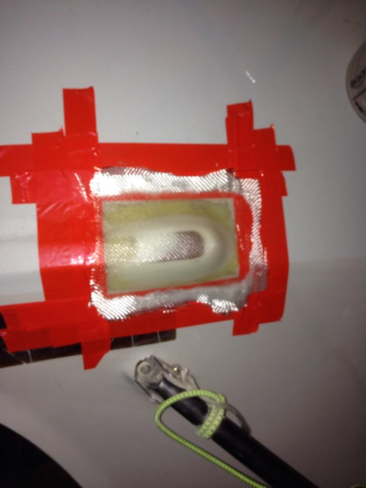

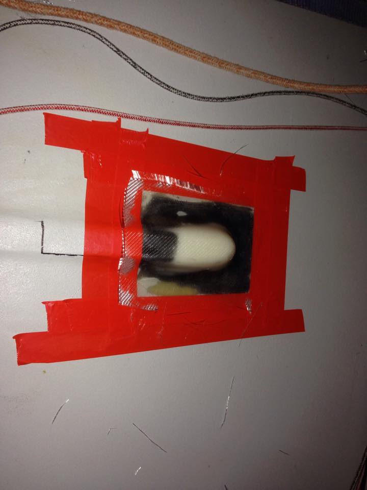

Ensuite ponçage et application de six couche de roving:
le lendemain:

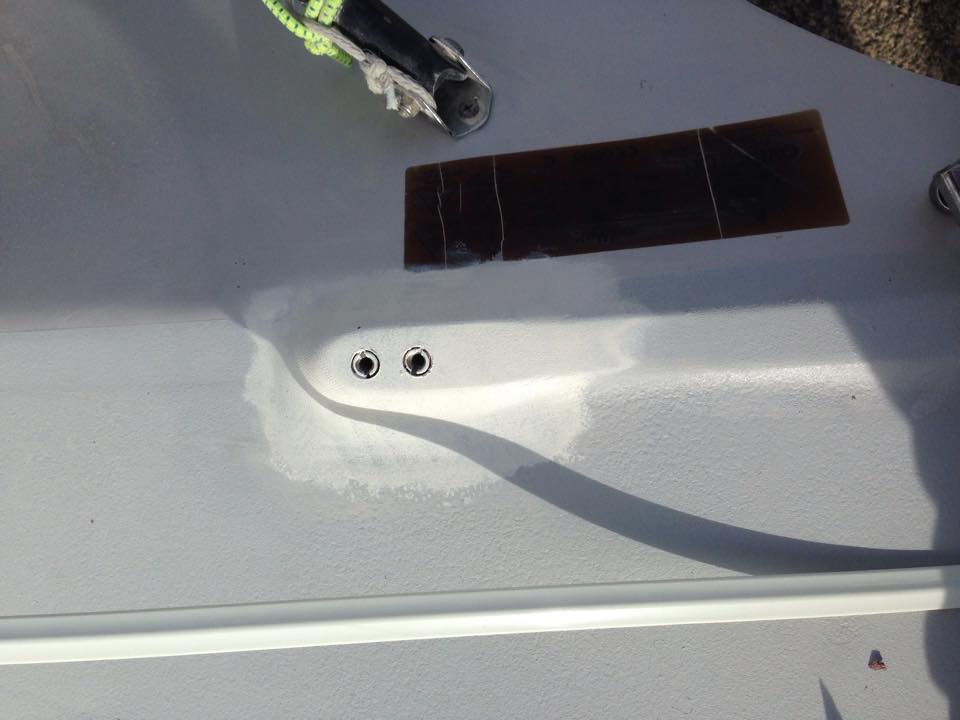

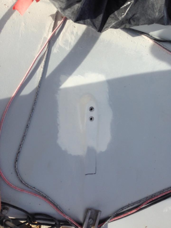

Puis perçage diamètre inférieur de l'insert. Puis on a visser les inserts en force dans la strat et le bois, ensuite dévisé et revissé en collant avec de l'epoxy.
Puis le résultat après passage de la primaire

Ben dit donc, vous avez du courage :unsure: , c'est quand même n'importe quoi ces bateaux au niveau conception ... de tels inserts qui supporte le poids de l'aile+équipage en mouvement sur un petit rail en relief .... sans même une contreplaque inox en dessous :S
Comme dise certains, y'a pas de problème de fiabilité ... il suffit juste de changer les bateaux tous les 4 ans :whistle:

On le savais que ca aller lâcher... On l'a fait réparer mais ca a été mal fait. Donc on refait pour que ça tienne pendant longtemps ;-)
