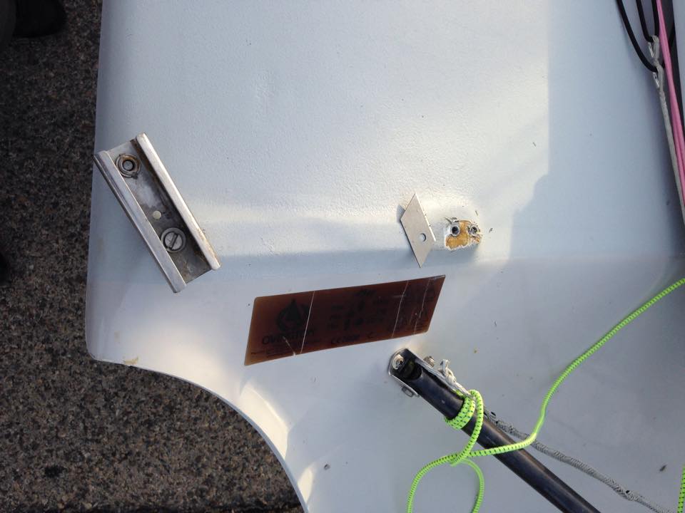

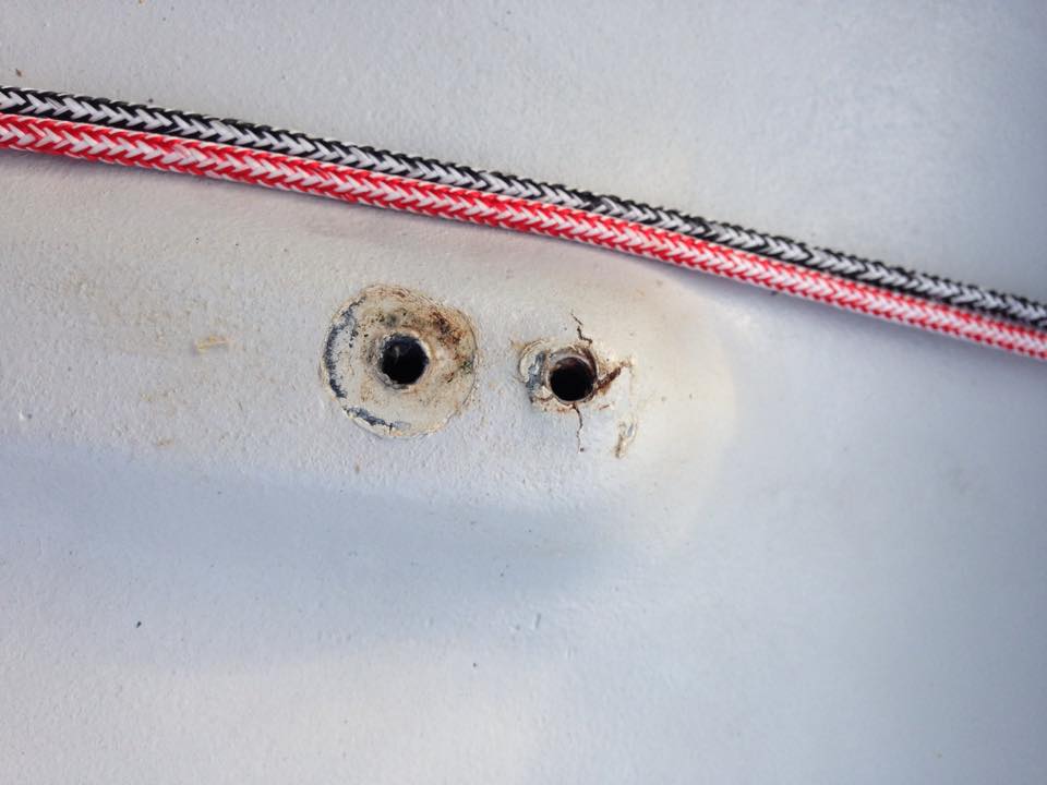

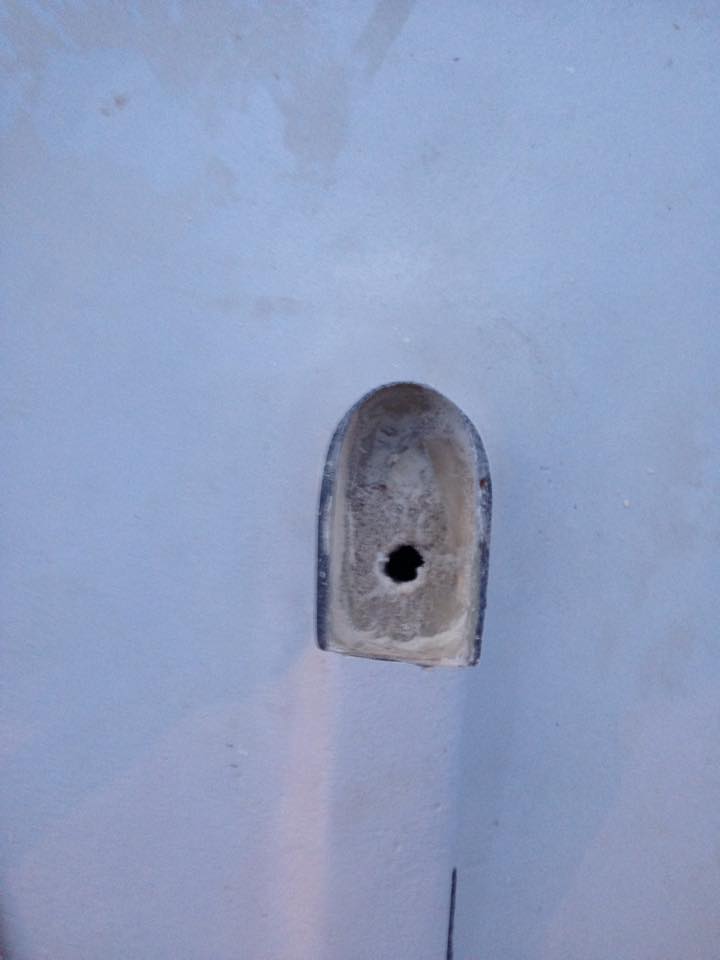

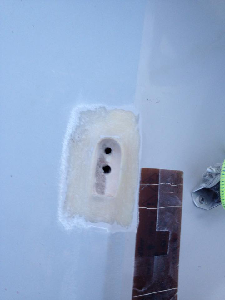

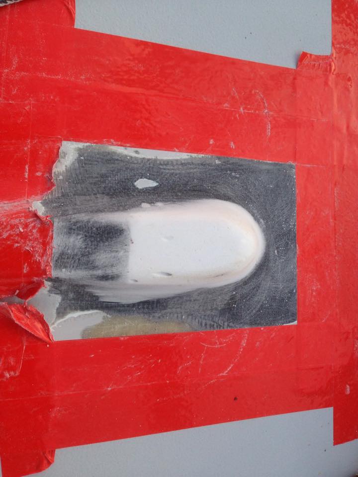

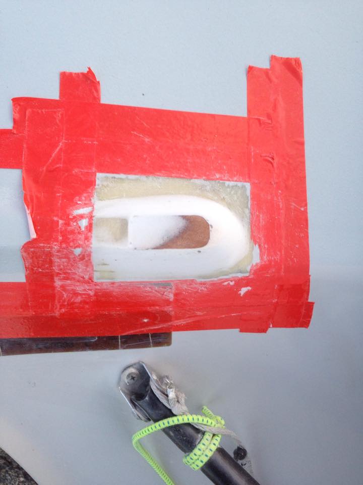

Voici un petit reportage photo de notre réparation des inserts des ailes qui a de nouveau lacher...
Cette fois-ci ça va tenir^^ et ça peut servir à d'autre aussi.
Outils:
-Disceuse,lame de cutter, bois d'acajou, résine epoxy, roving sergé 160gr, insert diam 12, tournevis, papier à poncer, peinture dans ce cas " pré kote" et "interdeck" de chez international.
Voici les dégats (on ne dirai pas mais ils bougaient dans la strat)
Après nettoyage et un bon coup de disceuse
après une couche de roving au fond de la charge aux microbilles et découpe du bois
