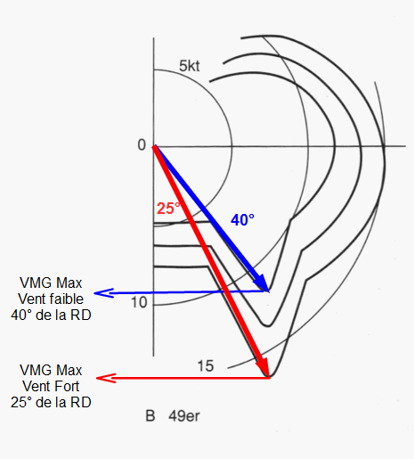

Les angles de descente sont plus importants dans 11kts que dans 15-16kts (où il y a moins besoin de loffer pour créer le vent relatif).
Les angles observés correspondent avec la polaire de Bethwaite (140-150° du vent réel) :evil:

Dans la manche de petit temps, les Kiwi ont un angle de descente très abattu (4-5° vs moyenne), ce sont les seuls à descendre à moins de 36° de l'axe, et comme ils ont aussi la meilleure vitesse !!!
Même caractéristique chez Pink/Bithell ...
En contrepartie et surtout dans 15-16kts, les Français loffent de 4-5° de plus ... pour une vitesse inférieure, on obtient en résultante des écarts de VMG de plus de 1.5kts (13% d'écart).
D'une manière générale, plus on descend dans le classement, plus les gars loffent au portant (>40° par 11kts et >35° par 15kts) ... et plus les VMG s'écroulent, car la vitesse ne compense pas.

Au portant, c'est toujours le dilemme, lofer ou abattre. Lofer donne toujours la sensation d'aller vite, mais dès que l'on peut abattre en gardant de la pression dans le gréement ça va vite mais c'est très difficile à conserver. Le 49er avec son gros spi demande à descendre vers la bouée et c'est ce que font les bons.
