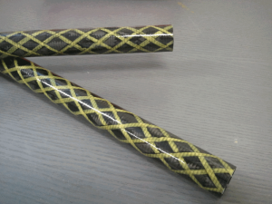

Ce que je change le plus souvent ce sont les sticks que je casse régulièrement.
Baptiste a un super fournisseur (dans les hauts de France je crois :lol: ) qui fait un travail impec. (enroulage carbone avec effet peau de serpent) :cheer:
Dès qu'il refait une commande, je lui ai dit de me prévenir, que je me joigne à lui pour un ou deux sticks
Si çà vous intéresse on pourra faire une commande groupée, çà nous reviendra moins cher en fret ;)

niveau prix je me suis fait le stick tout compris le stick carbone de 2m50 avec 30% de twaron (équivalent kevlar), rotule, transport, et bouchon pour 145€
Voici les caractéristiques:
Température maxi : 130°C
Tolérance diamètres : +/-0,2 mm
Module de flexion approximatif : 70 GPa
Structure composite : Fibres 90° et 20°
Procédé : Enroulement Filamentaire
Contraintes mécaniques : Flexion / Torsion / Compression
Diamètre intérieur en mm : 020
Matériau : Carbone HR
Finition : Léger grip
Masse volumique: 1,55 g/cm3
Résistance aux chocs +++
