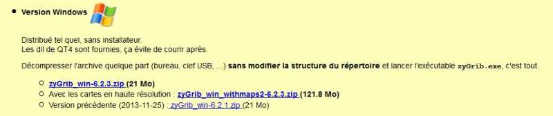

Pour télécharger les fichiers, et afficher les info. plusieurs logiciel libres existent, dont l'excellent Zygrib, qui présente l'avantage de ne pas nécessiter d'installation (il fonctionne sur une clé USB).
Version 6.2.3, à télécharger ici

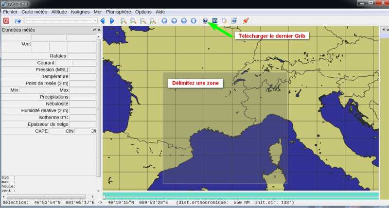

Une fois le programme lancé, délimitez à la souris une zone, et clickez sur l'icone terre pour lancer le téléchargement du dernier Grib

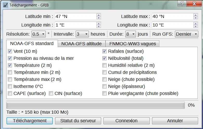

Choisissez les éléments à télécharger , par exemple : Vent, Rafales, Pression, Température, Nébulosité
Acceptez l'enregistrement du fichier grib

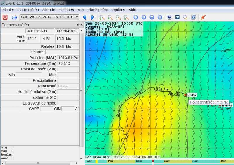

La prévision s'affiche , vous n'avez plus qu'à choisir la date, et positionner la souris sur une zone pour avoir le détail.
Vous pouvez à l'aide d'un menu contextuel (click droit), définir des points d'intérêt
Exemple ici, les prev. pour la SansQuille Samedi 28/06
