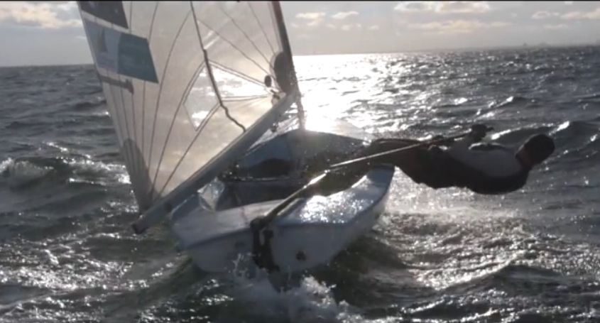

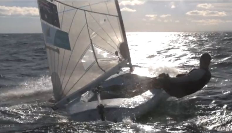

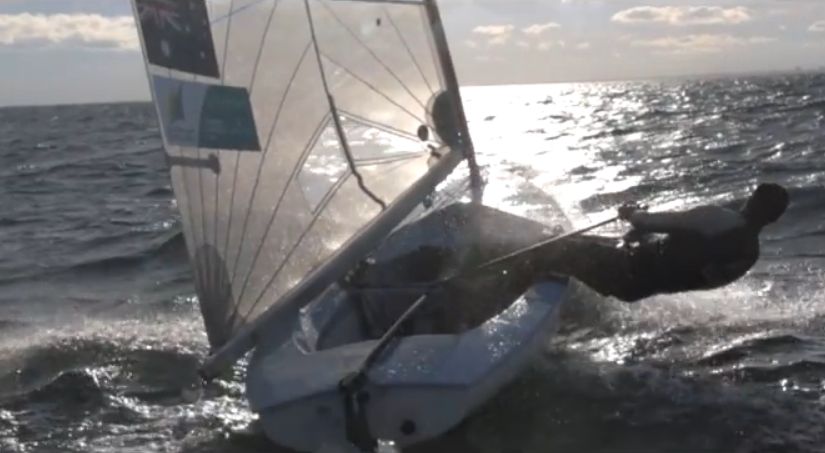

Voici trois photos extraites d'une vidéo (un peu "warrior") de Oli Tweddell (OZ) : à 4 minute 19sec
1> La montée de vague : le bateau ralenti et donc le vent apparent adonne.
Phénomène renforcé par le mat qui fouette vers l'arrière (encore moins de vent vitesse dans le haut du gréement)
Conduite = Un placement du corps au rappel arrière + un léger loffe pour suivre l'adonnante du vent apparent.
La montée de vague Oli loffe, avec le corps reculé
2> La descente de vague : Le bateau accélère sur la vague, le vent apparent refuse donc
Phénomène renforcé par le mat qui fouette vers l'avant (accélération du haut de mat et plus de vent vitesse)
Conduite = Reprise de la position rappel maximum, vers l'avant pour appuyer le bateau sur la face de vague, provoquer une légère contre-gite accompagnée également avec la barre pour une légère abattée pour suivre le refus du vent apparent.
Le sommet de vague, Oli est en rappel max . pour contrer la survente (le bateau est haut, et la voile est bien soufflée), corps vers l'avant pour faire basculer le bateau. A la barre, il déclenche l'abattée
Le bateau bascule, Oli est toujours rappel max.
Il abat franchement (voir angle de barre), pour suivre le refus.
Note : Avec un tel angle de barre, et un peu de gite, le safran non seulement fait abattre, mais il créé une force portante, qui soulage le cul du bateau et aide à sa plongée vers le creux de vague.

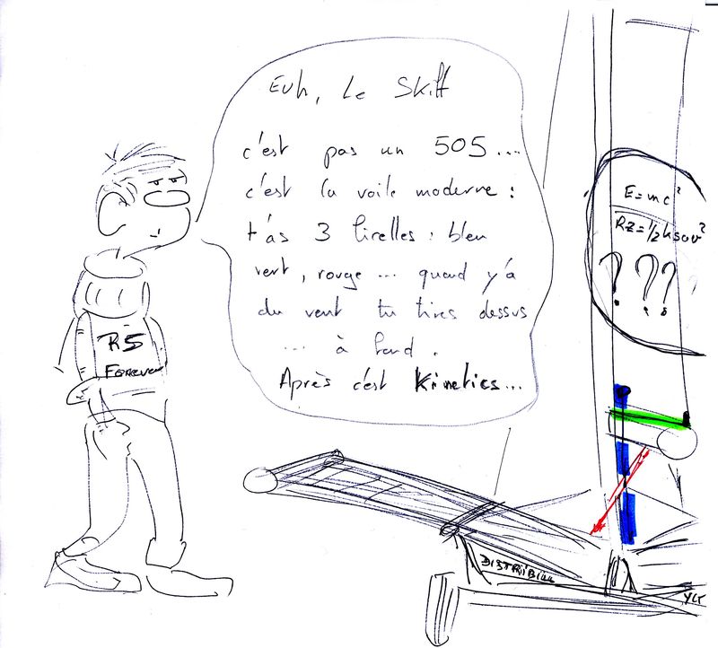

A ce propos je ne résiste pas à vous republier un dessin que j'avais fait à mes débuts en skiff, à propos d'un grand spécialiste de la technique ... dessin d'époque que j'ai retrouvé, en nettoyant mon disque dur récemment ...
Venant du 5O5 je me posais beaucoup de question sur les réglages :unsure: , cherchant à comprendre le fonctionnement de ces bateaux. :lol:
Note : Toute ressemblance, ou similitude avec des personnages et des faits existants ou ayant existé, ne saurait être que coïncidence volontaire. :P

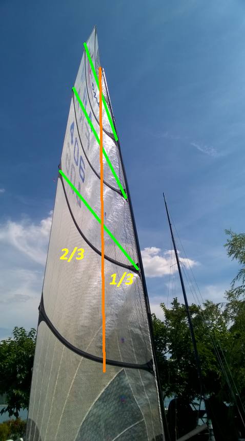

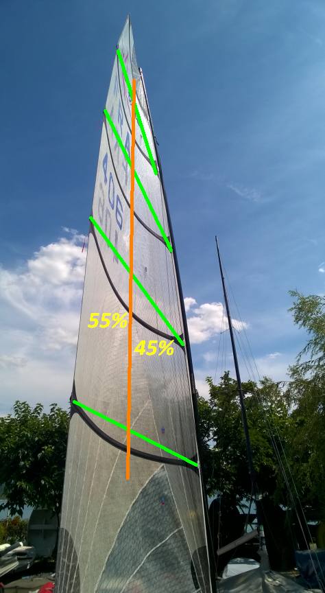

Pour visualiser, j'ai pris deux photos :
A> Le réglage : "Creux Max @ creux 1/3"
B> Le réglage : "Creux Mid @ creux 50%"
Ces deux profils type correspondent environ aux polaires rose et violette du graphe de l'article (épaisseur relative 1/7eme et 1/10eme).
> Le "Creux Max @ creux 1/3", est un réglage creux, obtenu avec le chariot sur "B", et pas trop de bordé d'écoute.
La voile reste creuse, le creux max est à environ 1/3 de la corde.
C'est un profil épais qui portera au max vers 20° d'incidence de vent relatif, il est en revanche un peu plus trainant.
Relativement épais, il est tolérant au décrochage (et donc aux variations de vent relatif).
> Le "Creux Mid @ creux 50%", est un réglage de cap, obtenu avec le chariot sur "A", Écoute relativement bordée.
Grâce à la tension de chute, le mat cintre, ce qui aplati le creux et le fait un peu reculer.
Le creux max est à 45% de la corde.
C'est un profil fin, qui portera plutôt vers 15° d'incidence de vent relatif. Il traine peu.
Il a une tolérance faible, et décroche rapidement de chaque côté de l'optimum (+5 ou -5°)
Si je devais un peu caricaturer, le Max@1/3, c'est la LandRover, le Mid@50% c'est la Ferrari.
Le jeu pour bien avancer, va consister à changer de vitesse entre ces deux profils, en fonction des circonstances.

Alors je vais utiliser la LandRover, puissance, tolérance, et je caperai un peu moins

Alors je vais utiliser la Ferrari, finesse, cap maximum ... je me "visse dans le vent" ... et là le D-One est redoutable.
