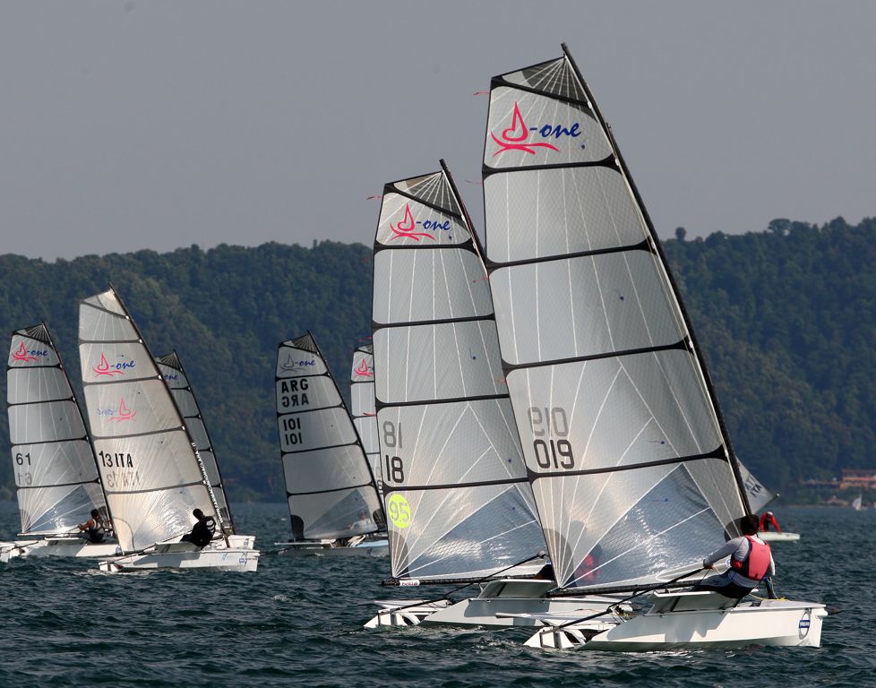

@Fabien : Vu ton poids, il faudrait prendre le RS100 7.4m², (le 8.4m² serait ingérable vu la largeur du bateau), ce qui t'éloignerait encore plus des copains à 900 de rating.
Pour le D-One, à la Gold Cup le gars le plus léger était un juge Italien "Gioando" super sympa de 66kg.
Il régatait avec la grande voile de 11.5m².
C'est clair que dans la piaule du premier jour, et de la 2eme manche du 2eme, il était en difficulté, mais dans le petit et médium il allait comme un avion ... d'ailleurs il termine devant moi :blush: ... tu me dira c'était pas dur :P
En fait le gréement de 9.5m² (même spi), est donné pour 50-72, avec un poids charnière de modification de la position des ailes à 66kg (Le top c'est d'être juste en dessous).
Je pense que la combinaison 9.5m² + ailes en position rentrée (66-72kg) est un peu hybride.
Donc j'aurais tendance à dire qu'à mon avis :
50-66kg ==> Voile de 9.5m² + Ailes larges
66-86kg ==> Voile de 11.5m² + Ailes larges
86+ ===> Voile de 11.5m² + Ailes Rentrées.
Le question est de savoir, quel poids tu vas retrouver, mais je pense que partir sur 9.5m² est raisonnable, surtout qu'au portant tu as le même spi, et là, tu vas réellement voler :)
Photos des deux gréements : le petit (n°18) est également superbe (pas de bôme en levrette comme sur certains bateaux ;)
