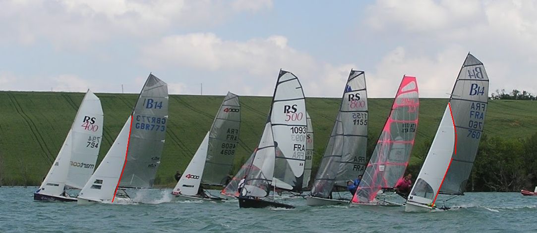

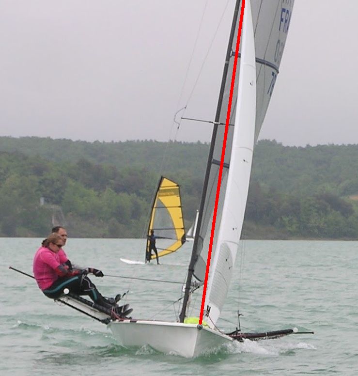

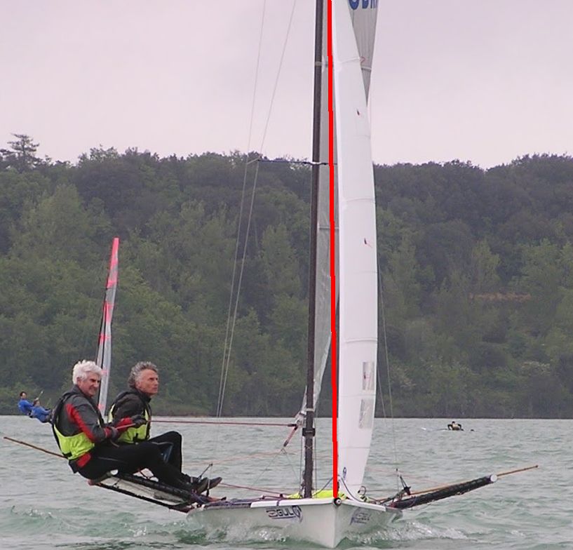

A ce sujet Thierry, (si je puis me permettre :unsure: ) je trouve qu'il y a quelques photos intéressantes pour ton bateau.
1> Je ne connais pas tes tensions de gréement, mais je trouve que ton étai cintre beaucoup, vs Alain (photo 1-2),
2> Je trouve aussi que ton foc referme en bas, et ouvre beaucoup en haut (photo3) , voir s'il ne faudrait pas le remonter un peu, pour plus fermer la chute en haut,(cap ?)

ces photos sont celles du premier jour et je n'avais pas assez tendu le guindant de foc.
contrairement à ce que laissent penser les photos, alain a moins de tension dans son gréement que moi.
sur la suite de la régate, mon foc était plus plat en bas avec une chute plus fermée. Sur ce départ, le foc n'est pas blindé. d'où l'impression. on n'a également pas le même foc. je suis en hyde et pas en north, et les volumes sont un peu différent.
mais comme on avait remarqué déjà ça sur les photos, pour le dimanche, j'ai un peu modifié en plus de la tension de drisse mon point d'écoute. Cela donnait un foc plus plat, moins puissant mais pas trop grave vu les conditions.
Après on a réglé l'ensemble lors de speed test avec Alain, qui ne va pas plus vite en brut, mais qui anticipe mieux les variations du vent et qui donc au final grignote doucement mètre après mètre
