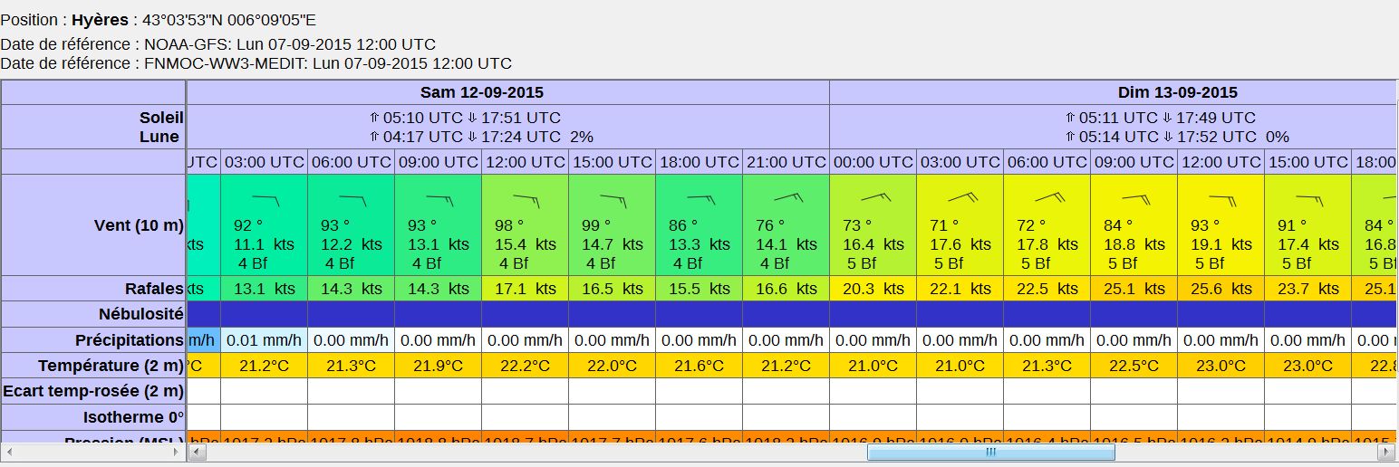

> Windfinder, 14-15kts, d'Est le Samedi, 17,23kts d'Est le Dimanche soit similaire à Windguru.

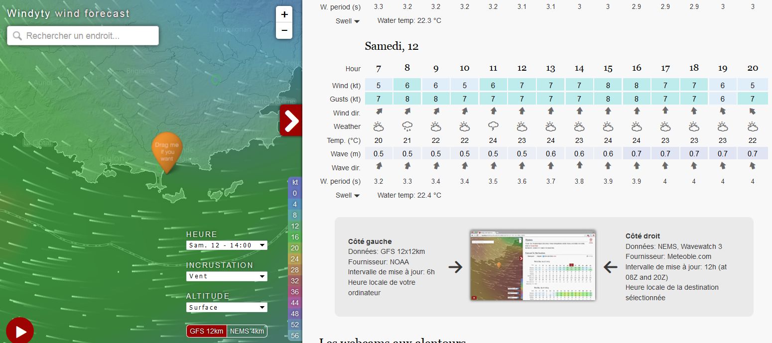

> Le site MTO animé d'Etienne, sur la même page donne deux prev. complètement différentes
Sur la gauche origine NOAA, de l'Est pour 16kts
Sur la droite Meteoble, du Sud pour 7kts (soit idem chaine MTO)
Par contre il confirme l'Est fort du Dimanche.
> Zygrib, GFS-NOAA , donne les même données que MTO animé
A savoir maniable le Samedi, et fort le Dimanche (généralement NOAA sous estime les coups de vent).

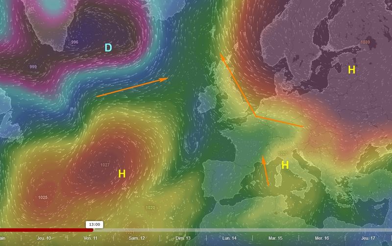

Pour aller au delà de la lecture basique des différents site de prev. j'ai regardé d'un peu plus près la situation, et essayé de comprendre les divergences.
Pour ceux que çà intéresse voici la situation et la séquence :
(je préviens tout de suite, depuis mes années de navigateur/routeur je m'intéresse à la MTO, mais je ne suis pas un spécialiste pro.)
On a trois phénomènes principaux :
> Une haute pression sur les Acores (l'anticyclone des Acores)
> Une haute pression sur la Scandinavie (l'anticyclone Russe)
> Une dépression qui défile West/East sur le Groenland et le Nord de l'Angleterre
On est dans un régime perturbé d'Ouest, le plus fréquent (50%), avec l'anticyclone des Acores se prolonge par une dorsale en direction du Portugal. Les dépressions circulent alors à la latitude des Iles Britanniques.

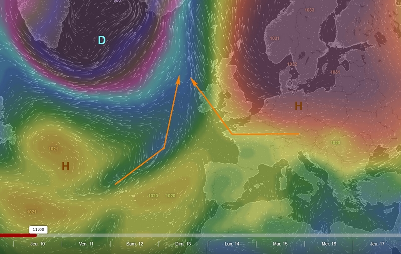

Jeudi 10/09 :
L'Anticyclone des Acores et sa dorsal sont bien visible.
L'Anticyclone Russe est bien installé sur la Scandinavie
La Dépression qui arrive Sud Groenland, créé un appel d'air qui oriente les vents S-SW à l'Ouest des Iles Britanniques.
Le Nord de la France est en régime d'Est (le vent tourne dans le sens horaire autour de la HP-Russe.
Sur Med = Pas grand chose
Vendredi 11/09 :
La dépression continue son chemin vers l'Est
L'anticyclone des Acores se renforce et remonte
Une petite HP se forme sur le Nord de l'Italie, créant un petit flux de Sud sur la Med
(c'est le petit sud annoncé par La Chaine MTO pour le Samedi seulement)

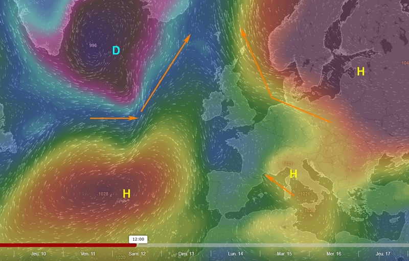

Samedi 12/09 :
Même configuration des Anticyclones que le Vendredi
La HP sur l'Italie, va progressivement se décaler vers l'Est
L'appel d'air de la grosse dépression, va se faire sentir de plus en plus en faisant naitre un flux
qui part de Tunisie, traverse la Med en (vent du SE) , pour s’engouffrer dans le couloir rhodanien, autour de l'arc alpin.
(Sur Hyères le vent passe du Sud au Sud Est et se renforce)

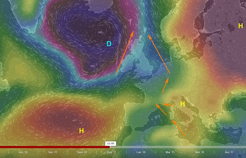

Dimanche 13/09 :
La dépression continue son chemin vers l'Est, et se trouve alors au sud de l'Islande.
Alors que les Anticyclones Acores et Russe ne bougent pas, celui sur l'Italie continue de se décaler à l'Est vers la Grèce.
L'appel d'air de la grosse dépression, va se faire sentir de plus en plus et décale le flux méditerranéen vers l'Est
Il part de Tunisie, remonte le long des côtes Italiennes (SE), et Med France (E) , pour s’engouffrer dans le couloir rhodanien, Belgique, Hollande.
(Sur Hyères le vent passe du Sud Est à l'Est et continue de se renforcer)

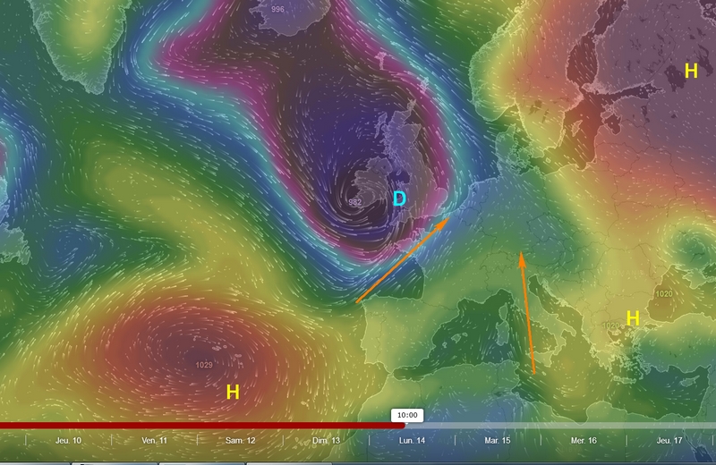

Lundi 14/09 :
La dépression continue son chemin vers l'Est, et se trouve alors sur l'Irlande.
L'appel d'air de la dépression, créé un vort vent dans le "Canal de Sicile", qui va ensuite passer à l'Est des Alpes, puis sur l'Allemagne, pour s'enrouler autour de la dépressions sur Humber/German/Dogger et Forties
A l'Ouest çà devrait cogner sur Iroise.
Sur Hyères = Calme Plat
On voit donc, que le passage de la dépression va créer ce flux de Sud, qui va backer progressivement vers l'Est en se renforcant, avant de disparaitre quand la HP Italienne se sera décalée à l'Est. (Le flux ira alors directement de la Sicile à l'Allemagne en passant à l'Est des Alpes.
Pour ce qui nous concerne, la divergence des modèles MTO (MTO Group, NOAA, MTOFRA) tient principalement à la prévision de la vitesse de déplacement de la dépression au Nord (et aussi de sa latitude pour ce qui est de la force du vent).
Si la dépression est plutôt rapide et reste au Nord, alors la prev. MTOFrance devrait être valide (Sud backant à l'Est et restant modéré).
Si la dépression avance plus vite, et descent vers l'Irlande, alors "l'appel d'air sera plus fort" et on aura un vrai coup d'Est.
A titre perso. , je suis surpris de la trajectoire plongeante (S-SE) de la dépression entre Dimanche et Lundi, (qui n'est d'ailleurs pas partagé par le Modèle GFS à 0Zulu ce matin). Hélas cette plongé pousserait le vent du Sud vers l'Italie l'Allemagne (à l'Est des Alpes), et éviterait le coup de vent d'Est.
Pour le moment je pencherais plutôt pour le scénario (Guru, MTOGroup, avec un flux d'Est de 40-50km/hr pile poil sur le WE). :unsure:
A suivre ;)
