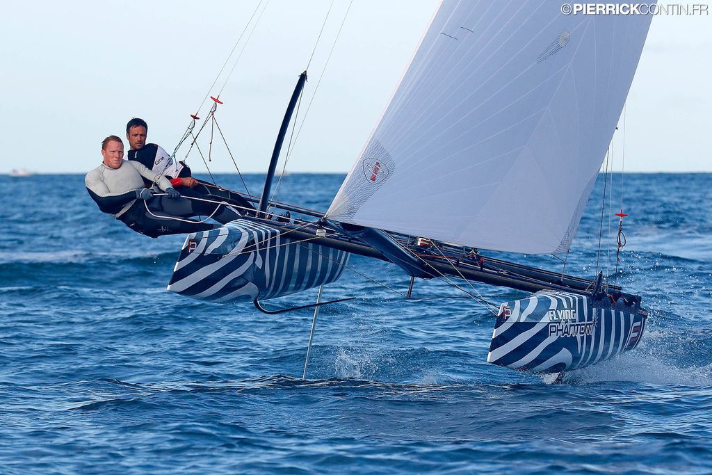

Pour ceux qui n'ont pas suivi le dernier épisode, Lundi Franck Cammas est passé à la baille depuis son cata GC32 dans 20kts de vent.
Sa jambe droite a heurté le T foil droit du cata.
Évacué par hélico, après une grosse frayeur, les nouvelles sont meilleures (tout est relatif :dry: ), 4 heures sur le billard, et "juste une double fracture ouverte tibia-peronné, mais pas de dégâts sur les nerfs et les tendons, il retrouvera donc l'usage de son pieds d'ici ... 3-4 mois mini.
Sa PO est donc terminée (même si je pense qu'ils avaient peu de chance de se qualifier face à Billy Besson et Marie Riou).
J'ai souvent évoqué le problème avec certains d'entre vous cette année, et je dois dire qu'en voyant les appendices des Flying Phantom au Duc d'Albe en Septembre, j'avais été particulièrement inquiet : en particulier le L foil remonté sur la coque au vent, près à couper en deux l'équipage en cas d'enfournement.
Franck Cammas sur un Flying Phantom
Aujourd'hui avec une des stars de la voile sérieusement blessée, le problème va forcément prendre de l'importance (même si c'est rarement dans l'urgence que la réflexion est la plus pertinente).
Malheureusement, quand on voit ce qu'il y a dans les cartons, on ne va pas pouvoir faire l'impasse sur cette réflexion, car si les premiers design étaient encore sages, il n'aura pas fallu longtemps pour que certains réalisent que si on tourne le L, ou le U vers l'extérieur, on peut en plus contrer la gite en augmentant le couple de rappel (on écarte le pivot vers l'extérieur).

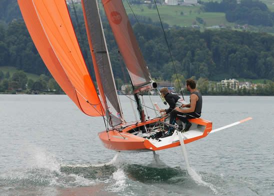

Un scow sur foil vu cet été à Garde

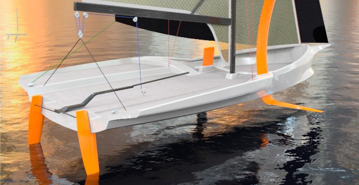

Un skiff sur foil en projet :
Et là, c'est dément, on a de véritables faux de chaque côté du bateau, prêt à couper les têtes qui dépassent. :woohoo:
Je précise tout de suite, que je n'ai pas de solution miracle (règlementation des épaisseurs de profil ? , protections individuelles ? ).
