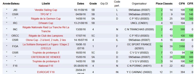

Comme par exemple ce coureur :
Il est bien évident que toutes ces épreuves n'ont pas forcément la même valeur suivant les pratiques, (même avec un grade identique), mais ces classements ont le mérite de regrouper toutes les pratiques de la voile en France.

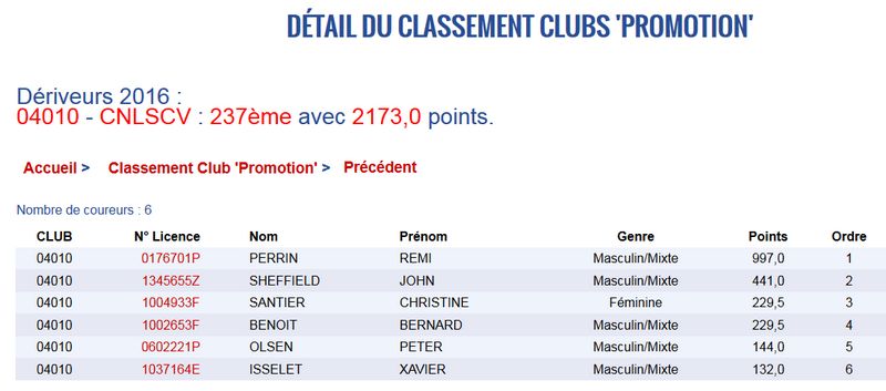

> Il y a ensuite Le Classement du Championnat de France des clubs
Là plusieurs divisions : D1, D2, Nationale, Régionale
Pour le classement National, la liste des épreuves prises en compte est indiquée sur le site fédéral, et regroupe en voile légère les championnats nationaux espoir, minimes, et de Classes de Grade 3.
En habitable, il y a une liste des épreuves importantes (Monotype, OSIRIS et IRC)
Pour le classement régional, là encore l'ensemble des résultats de régate de tout type remonte.
Par exemple pour notre club

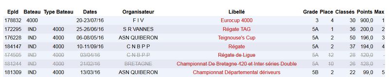

>> Les classements des Classes FFV (5O5, 470, Laser, 4000, 29er ....).
Ces classements de classe sont alimentés par les régates de classe monotype et par les régates Intersérie (IND)
Par exemple en 4000, ce coureur mystère marque des points en monotypie à son Européen, et en IND
Bien évidemment, les régates BSP ne remonteront pas dans les classements de classe puisque aucune classe ne reconnait les rating BSP.

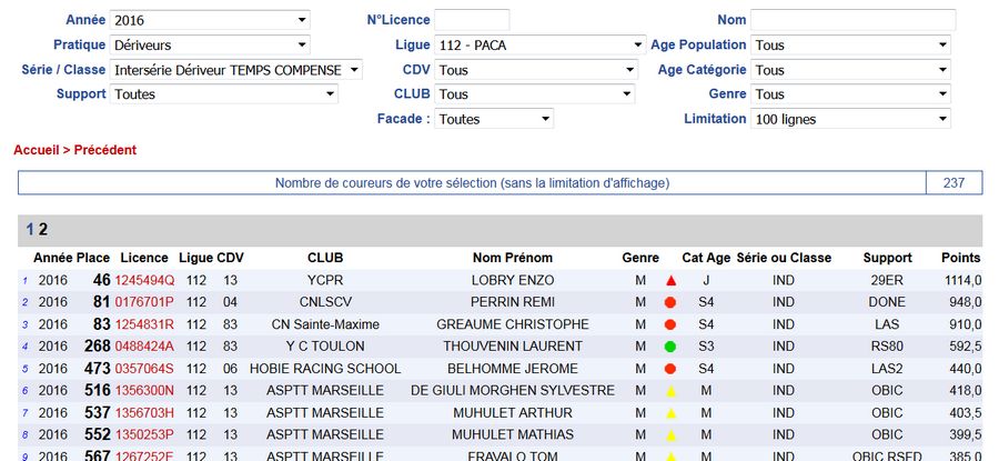

>> Les Classements Intersérie
Il n'y a que 4 classements intersérie en France : L'OSIRIS en habitable, l'IND en dériveur, l'INC en multicoque, l'INQ en quillard de sport
Ils ne sont alimentés exclusivement que par les régates OSIR, IND, INC, INQ.
Par exemple en IND pour PACA cette année
Bien évidemment, les régates BSP, tout comme l'IRC en habitable, ou la F18 en cata, tout comme les classes multisérie, ou les classes monotypes, on leur classement propre, et ne remonteront pas dans les classements intersérie, puisque

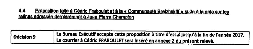

Pour ceux que çà intéresse, je vous invite à consulter le compte rendu du Bureau Executif du 26/07/2016
http://www.ffvoile.fr/ffv/web//ffvoile/documents/BE/RD_BE_26_07_2016_AVEC_ANNEXES.pdf
Vous y trouverez en Décision n°09, La création à titre d'essai, jusqu'à fin 2017 du code BSP
Ainsi que le texte de la proposition du département voile légère qui a été adopté (annexe)
Texte qui reprend les points mentionnés en début de mon post.

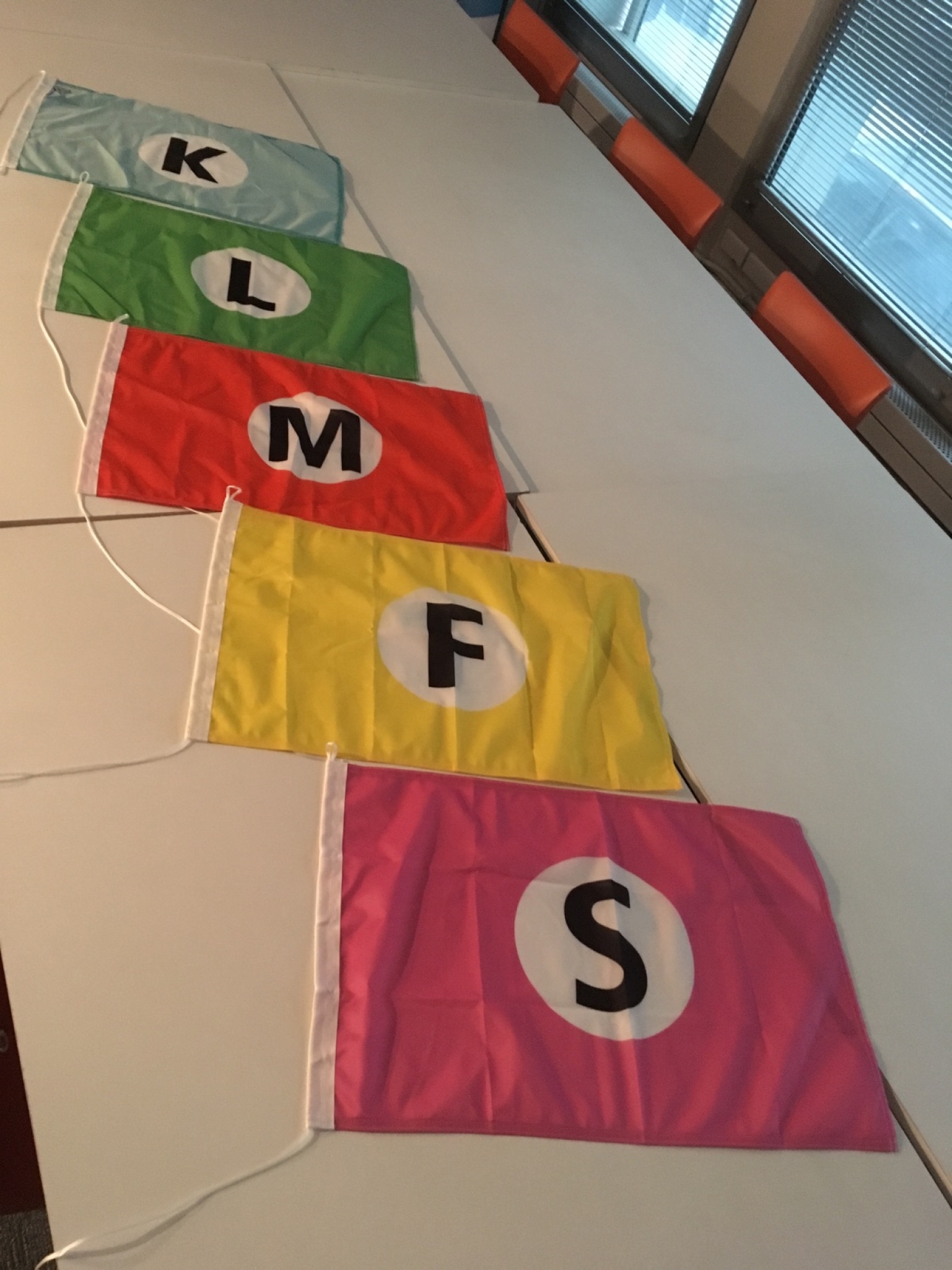

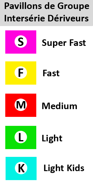

Pour info. l'année prochaine vous verrez apparaitre de nouveaux pavillons d'avertissement "standardisés" pour l'intersérie, en fonction des groupes de vitesse.
Les premiers jeux, sont mis en production en ce moment, et seront distribués aux clubs qui en auront besoin : c'est à dire les régates avec un nombre conséquent de bateaux, propre à créer ces groupes de vitesse (type Open de France, Chp. de France IND etc etc ...)
[Rating] Les dernières mise à jour de la FFV 25 Nov 2016 14:17 #4482
Voilà, les pavillons nouveaux sont arrivés ... bientôt sur vos bateaux comités :)
