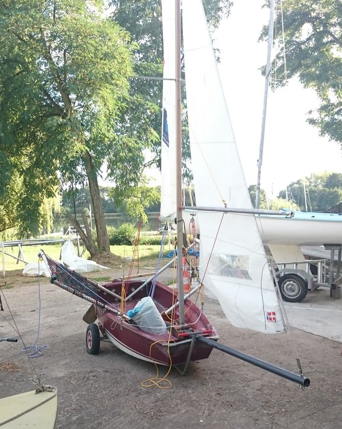

Sinon on a reçu une demande de rating pour le bateau suivant :
Comme manifestement c'était un skiff (dériveur double, échelle avec trapèze, bout dehors) ... j'ai suggéré qu'il s'adresse aux spécialistes de la "classe" nouvellement créée , qui je pense l’incluront dans la liste des "bateaux admis" sur leurs régates. :P
Allons Rémi, c'est un spi symétrique, tu pourras donc le faire toi même... :whistle: et comme jamais personne n'a jamais été exclu des régates BSP, il y participera si tel est son bon plaisir...

[Rating] Les dernières mise à jour de la FFV 26 Sep 2016 16:56 #4118
:unsure: ... Soyez pas tendu du slip comme çà :evil: c'était un clin d’œil ;) , à partir d'un demande bien réelle.
Il n'y aura cependant pas de rating FFVoile pour ce bateau, puisqu'en IND le règlement publié l'année dernière : Règles de Jauge et de Courses pour courir des épreuves en inter-série dériveurs / quillards voile légère précise que les bateaux doivent correspondre à une jauge de classe ou au standard de fabrication de leur bateau.
En conséquence les prototypes ne sont pas inclus dans le règlement.
Cependant, un club affilié (et donc organisateur légitime d'épreuve) peut définir un "rating expérimental" pour un prototype qui désir participer à une épreuve.
Ajoutons que le nouveau format CLVL (Classe Libre Voile Légère) que nous lançons en 2017, est justement destinée à toute épreuve désirant réunir des bateaux "libres" sans contrainte.
Pour autant que ces bateaux respectent la Division 240 ... ce qui dans le cas de l'esquif présent d'une longueur de coque inférieure à 250cm le classe dans les engins de plage dont la navigation est restreinte à la ligne des 300m.
