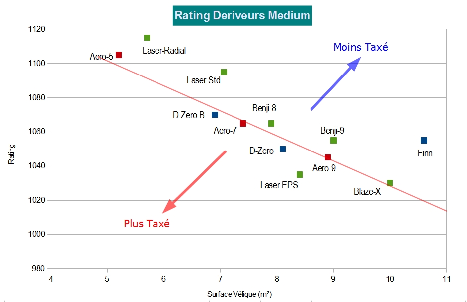

Personnellement, j'ai donc de gros doute sur le rating du Rooster 8.1 tel que présenté par nos amis Anglais.
Même si le gréement est optimisé, je vois mal cette coque lourde et peu planante dépasser l'Aero 9 , ou le D-Zero coquegsm.com
[Rating] Les dernières mise à jour de la FFV 06 Nov 2015 09:59 #1991
C'est pas faux ... d'ailleurs si on prolonge la courbe rating vs Surface Vélique, on voit qu'un Laser avec une voile de 8m², arrive plutôt vers 1080.
... et encore c'est en admettant que l'extrapolation linéaire est valable ... et donc que le barreur peut exploiter toute la puissance.
Ce qui est peut être le cas dans des petites brises, mais quel poids faut il pour le tenir dans 20kts ?
Ceci dit quand on parle Rating en UK, il ne faut pas oublier qui est impliqué :lol: par exemple un monsieur, quasi professionnel, mais qui fait aussi des piges à Y&Y, responsable de la nouvelle classe Aero etc etc ... le lobbying britannique ne connait pas le conflit d'intérêt :sick:
Donc au moment où ils rêvent de remplacer le Laser, il ne vont pas favoriser un gréement qui pourrait lui donner une seconde jeunesse ;)
D'ailleurs parle un peu de çà à nos amis d'outre manche et tu vas voir l'ambiance :unsure:
