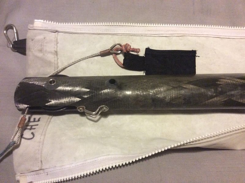

En fait, la patte avec un oeil, sur laquelle on attache la manille de drisse pour hisser la housse, est cousue, à l'intérieur, 15cm en dessous du haut de la housse. Du coup quand tu hisses, le haut de la housse couvre le dessus du mat.
Je te ferai une photo (probablement le WE prochain).
c'est ce qui me semblait, et c'est ce que j'ai rajouté... mais en hissant à La Ciotat, ça ne marchait pas : la housse se pliait et impossible de hisser plus haut. j'aurais merdé ou?

Ben c'est parfait comme çà :)
Hôte moi d'un doute : la drisse sur laquelle tu tires, tu la passes bien à l'intérieur ?
Si oui, je ne comprend pas : :dry: peut être peux tu essayer de rigidifier la tête avec un vieux bout de latte que tu coudrais à l'intérieur ?
:lol: ha bah nan, je l'ai toujours laissé à l'extérieur vu que la housse ne montait pas jusqu'en haut ;) Ceci explique cela... mais du coup, tu n'as pas peur qu'elle se hook et que tu ne puis plus l'enlever?

@Fabien ... ben c'est sur si tu tires à l'extérieur çà va pas monter en haut :lol:
Tu ne crois pas si bien dire, la première fois çà c'est hooké, et j'ai du coucher le bateau. :oops:
Donc je fais attention à bien placer et tirer la drisse sur le côté, et je fait deux ganses sur ma drisse :
1 > une en haut au dessus de la manille pour éviter que çà monte totalement au top et que çà puisse se hooker.
(la housse monte malgré tout assez haut)
2> une en bas, après la poulie de renvoi pour attacher quand c'est en haut.
