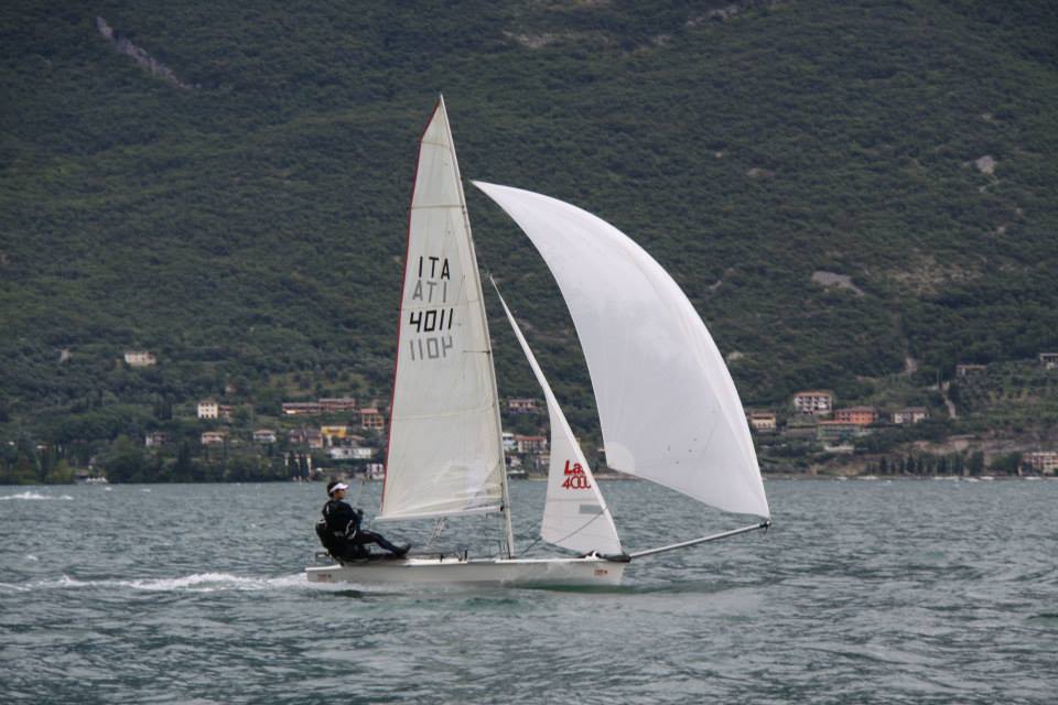

29er 20 Avr 2015 09:31 #630
tu as ce bateau sur le lac de come à vendre. 3eme de l'euro 2014, champion d'italie à 2000€ avec 2 ou 3 GV 2 ou 3 focs et au moins 2 spis.
Le bateau est un des 1er 4000 de 1995 mais il a été bien entretenu.
