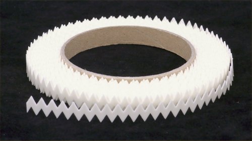

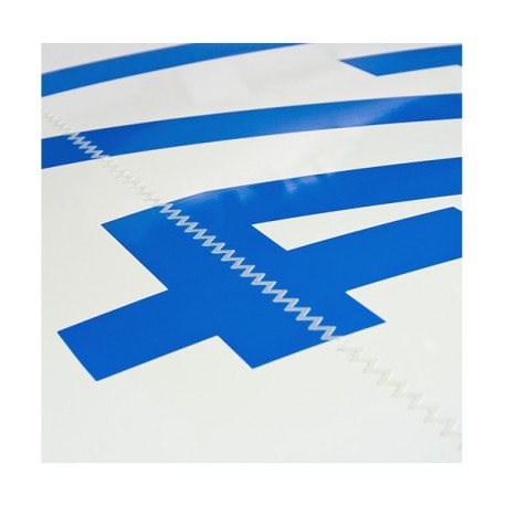

Mieux même, après discussion avec un ingénieur aérodynamicien, il se pourrait que le système soit bénéfique. En effet après le mat, se forme une "bulle d'air" néfaste (due à la transition écoulement laminaire/turbulent) qui empêche les premiers 40cm du guindant de GV de travailler correctement.
Créer une turbulence, le long du mat, casserait cette bulle, et permettrait à la GV de retrouver son écoulement plus rapidement après le mat.
Ainsi, il est effectivement contre-productif de chercher à avoir un beau profil (de mat) lisse.
Sans trop rentrer dans la technique, aux faibles valeurs de Reynolds où nous fonctionnons (faibles vitesses), le bénéfice induit par le turbulateur (casser la bulle de séparation), est largement supérieur à la pénalité (traînée induite).
A ce sujet, j'ai toujours été surpris de voir que la pose de turbulateurs qui s'est généralisée en vol à voile depuis les années 90, (et en modélisme) n'est pas utilisée en voile (turbulateurs que l'on pourrait mettre sur les côtés du mat, à l'endroit où commence la séparation de l'écoulement laminaire), il faudrait que j'en parle aux entraîneurs de nos Finnistes Nationaux
(Etienne si tu as un contact, via ton neveu, çà m'interesse ;) )
Les turbulateurs se vendent en rouleau adhésif, et sont super simples à poser :
J'ai même vu récemment le principe utilisé pour les têtes de club de golf, çà intéressera GG ;)
