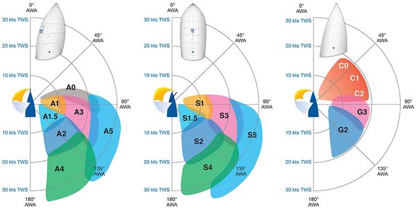

Pour aller plus vite que le vent il faut effectivement augmenter la puissance vélique et diminuer le poids. En fait, diminuer le poids mort et placer le maximum de poids dynamiquement pour augmenter le couple de rappel qui lui permettra l'augmentation de la puissance vélique. Les skiffs australiens et les multis mettent l'équipage loin de l'axe longitudinal. Les quilles pendulaires font de même avec le bulbe au bout du voile sous l'eau. Mais les maxis utilisent aussi des ballasts et le poids de l'équipage et cet effet est multiplié par la largeur de la luge!
Les spi asymétriques ne sont pas une fin en soi, mais juste la conséquence du régime de portant de ces bateaux qui grâce à leur vitesse, en créant leur vent relatif, vont fonctionner avec un vent relatif incident entre 60 et 90° ... et donc nécessiter ces coupes plates.
Enfin, les formes de carène pour maximiser le planning, nécessitent tout particulièrement d'être tenu à plat (sans gite).
Julian Bethwaithe a inventé le spi asymétrique sur son skiff 18 pieds australien pour les raisons que tu cites. Mais il s'est vite rendu compte que cela permettait de réduire l'équipage de 3 à 2 personnes et le 49er est né. J'ai été le régleur de GV d'un 40 pieds avec spi classique avec un équipage de 11 personnes dont 5 ne se levaient du rail que pour les manœuvres de spi, ce qui n'évitait pas bien sûr les départs au lof oscillants, un coup à bâbord, un coup à tribord et vlan on met le mât dans l'eau! La simplicité des manœuvres du spi asymétrique est devenue un but en soit pour le spi asymétrique. Les coupes plates A0, A1, C0 .. ont permis d'utiliser le spi asymétrique plus près du vent apparent et ainsi d'augmenter la puissance vélique dans des conditions où la voile d'avant à guindant non-libre est inefficace.

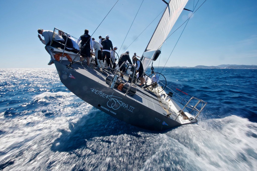

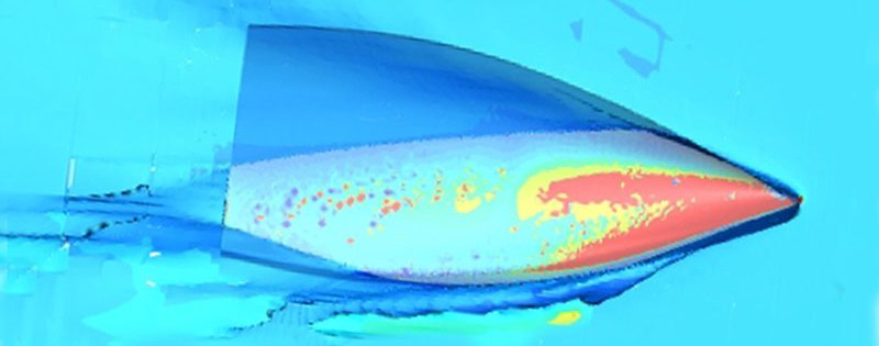

Ces luges larges sont maintenant conçues pour naviguer gité de 7° à 10° au près. Cela réduit considérablement la surface mouillée et décale l'axe de la carène sous le vent et donc augmente le couple de rappel de l'équipage au vent !
