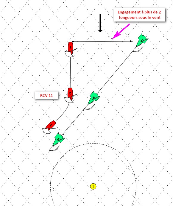

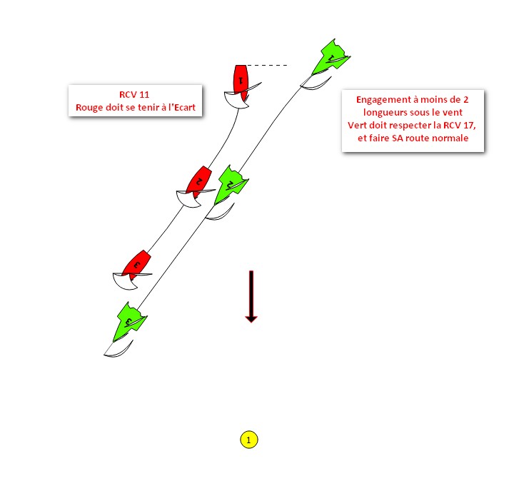

Comment s'applique la règle 17 lorsque les 2 bateaux n'ont pas la même route normale ? Par exemple lors d'une intersérie au vent arrière quand un asymétrique rattrape un classique et veux le passer sous le vent.

De l'eau à la bouée !!! 28 Nov 2017 09:19 #6040
Question intéressante ... j'ai eu le cas au championnat de France intersérie à la forêt d'Orient (contre un Ponant) ... ou j'ai terminé au jus, pour éviter de tout casser ... alors que "le tank" continuait tout droit sans bouger d'un iota.
Donc ma réponse va être réglementaire, mais attention ... beaucoup d'explication à fournir pour que certains "anciens" barreurs (ceux qui crient encore parfois mat par le travers :whistle: ) comprennent d'une part les règles et que la route normale d'un bateau n'est pas forcément la leur.
Un fois posé ce préambule, je peux répondre :lol:
La règle 17, limite le droit de loffe du bateau sous le vent (prioritaire).
La règle parle de SA ROUTE NORMALE
Donc si c'est un skiff à spi asymétrique qui s'engage, sous le vent d'un tradi à spi symétrique, depuis une route libre derrière et à moins de 2 longueurs sous le vent :
1> Le Tradi doit se maintenir à l'écart (RCV 11)
2> Le Skiff ne doit pas naviguer au dessus de SA route normale (RCV 17)
Donc le skiff a le droit de loffer pour naviguer à sa VMG max, puisque la définition de sa route normale est le route qu'il aurait suivit pour finir au plus vite en l'absence d'autre bateau.
On ne parle pas de LA route normale, mais de SA route normal , donc celle du bateau sous le vent prioritaire.(donc celle du skiff dans notre exemple).
Pour être complet : Si le tradi n'est pas d'accord, il doit :
1> DANS TOUS LES CAS Respecter son obligation de répondre au loffe (il est tenu par la RCV 11)
2> S'il estime que le skiff va au delà d'une route normale (de skiff), il peut protester.
Mais s'il continue tout droit en arguant que la route normale est la ligne droite vers la bouée, (ou autre chose) il sera sanctionné.
Note : On peut d'ailleurs préciser que suivant la définition de route normale, la route normale outre la vmg max, peut être particulièrement loffée, pour tenir compte des circonstances : un courant, une zone de calme etc etc ....
Ceci dit c'est effectivement une des situations potentiellement dangereuse de cohabitation des bateaux à spi symétriques et assymétriques.
La situation est même souvent pire, puisque la contrainte de ne pas loffer au dessus de la route normale (RCV17), s'applique si un bateau s'engage :
> à partir d'une position en route libre derrière
> à moins de deux fois sa longueur de coque sous le vent
Par contre si le bateau s'engage suite : à un empannage, ou depuis une distance supérieure à 2 fois sa longueur de coque, il n'est pas tenu par la RCV 17.
En réalité, souvent comme le skiff arrive avec une route à 25-30° de la ligne droite, il créé l'engagement depuis une position bien au delà des deux longueurs ... et peut donc loffer comme il l'entend.
Ceci dit, comme sur le dessin ci-dessus, même si le 49er était soumis à la Règle 17, (s'il avait créé l'engagement à moins de 2 longueurs sous le vent) il pourrait naviguer sur sa route normale (c'est à dire tirer des bords au portant)
